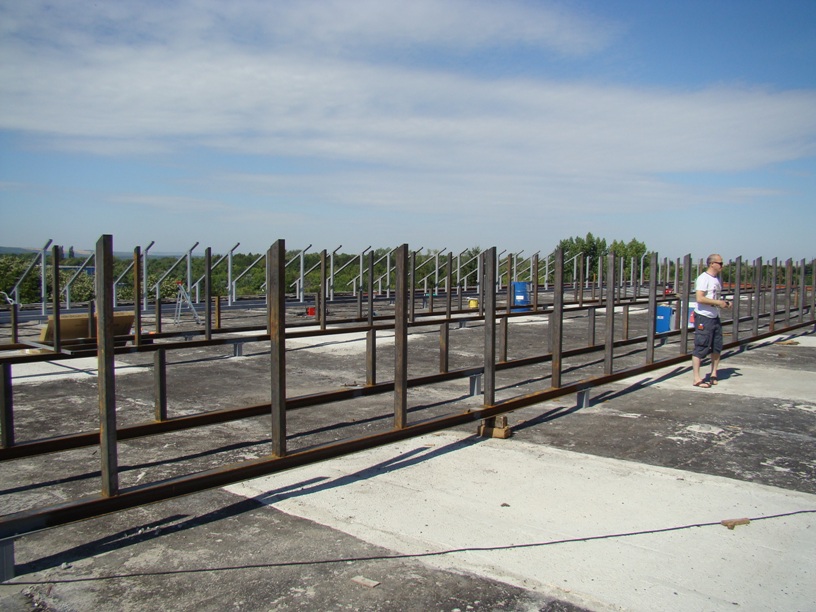

Работата по стоманената част от конструкцията тече с пълна сила. Покрива вече изглежда като гора от подпори. Всеки един шофьор на кола или ТИР, който влиза в Русе по пътя от към В.Търново, неволно обръща глава към това странно съоръжение и си задава въпроса:
"Какво ли се строи на този покрив???"

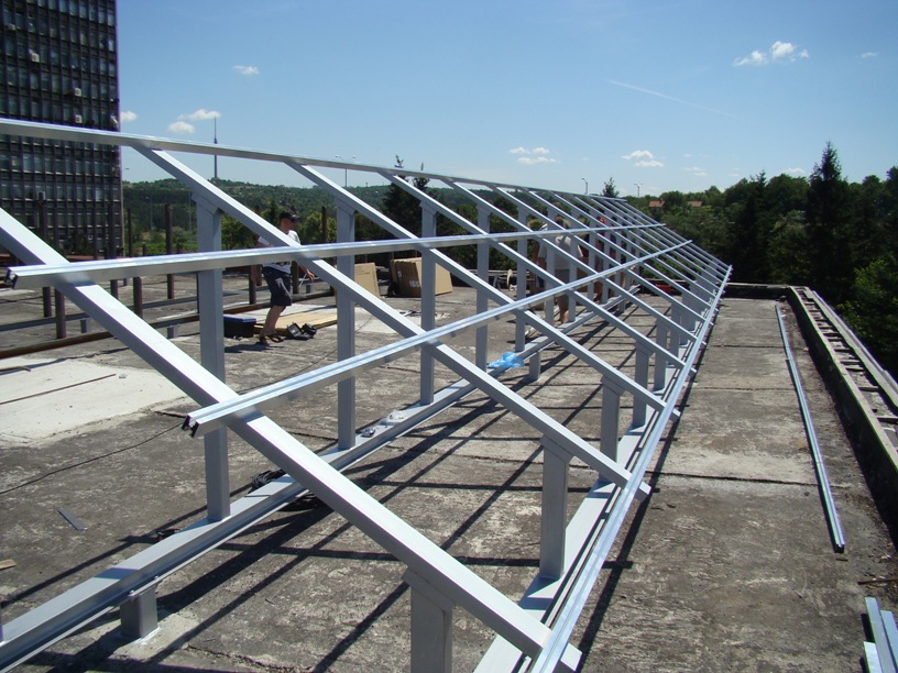

Започваме поставянето на алуминиевите профили. Откриваме, че носещите стоманени подпори не са нивелирани много добре. Но това не е изненада. Вече сме наясно, че е почти невъзможно да се изгради метална конструкция с дължина над 50 метра и в същото време грешката да бъде под 1 mm. Предварително сме се подготвили и имаме подложни алуминиеви ламаринки с дебелина 1 mm. С тях ще обираме неравностите там, където ги има. В другите централи, които сме монтирали до момента, слагахме меки подложки от тънък линолеум. Но при тях има вероятност през годините този линолеум да промени структурата си и след 15 или 20 години да се наложи допристягане или даже подмяна. На тази централа решихме да ползваме само твърди тънки подложки от алуминий. Идеята се оказа удачна. Където се наложи сложихме по една, две или даже три подложки. Крайният резултат - идеална права линия на алуминиевия профил.
Трябва да се знае, че човешкото око е много чувствително на изкривявания, когато гледа по ръба на една права линия. Затова нашата задача беше да направим една идеална плоча от модули, в която всеки един ръб или равнина да има максимално отклонение от правата линия с едва ли не една десета от милиметъра. Знаехме, че веднага след монтажа на централата тя ще бъде посетена от кметове, журналисти и даже министри. И се постарахме всичко да бъде идеално. Отделихме огромно внимание не на скоростта на монтажа, а на перфектността във всяко едно отношение. И мисля, че добре се справихме.

Ето как изглеждаше конструкцията, преди да започнем. Правите линии са почти перфектни, за което горещо благодарим на монтажната фирма. Положили са невероятни усилия. Пък и ние непрекъснато им повтаряхме, че искаме качество, а не количество. Но все пак се наложи окончателното прецизиране да се прави от нас.

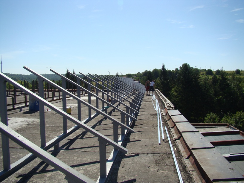

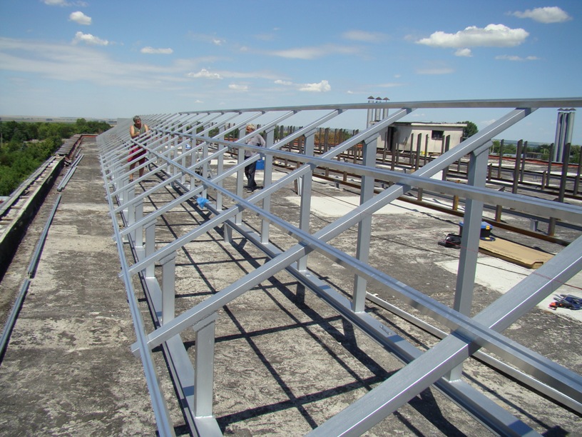

Алуминиевите профили вече са монтирани. И са перфектни. Правата линия е спазена по X, Y и Z. Дори и да има някакви нищожни отклонения, то човешкото око не ги лови. Вече е обяд. Горещината нараства. Май е време за няколко кебапчета с бира. :lol:

Хапнахме, пийнахме и сега вече е време отново да се захващаме за работа. Опъваме конеца, за да определим линията, която ще разделя горния от долния ред с модули.
