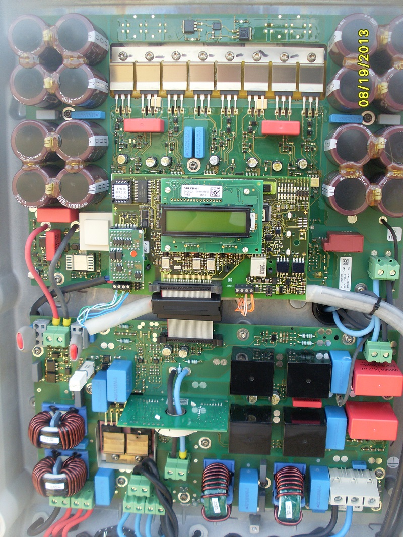

Мнениеот Mateev » 10.09.2013 00:24
Според мене причината е на друго място. Наскоро имахме случай на централа, в която в резултат на силна гръмотевична буря изгоряха 5 инвертора. Всъщост директно изгоря един от тях, а другите го последваха в следващите 10-15 дена. При тях имаше същия проблем - намалено Riso, което постепенно се намаляваше все повече и повече, докато най-накрая отказаха всички инвертори.
Причината е в два мощни транзистора на входа (долу в ляво на платката), които в резултат на пренапрежението вероятно са деградирали и са си увеличили тока на утечка. В резултат на увеличения ток са започнали да прегряват, а това е ускорило процеса на деградация и в един момент бум - изгарят. Та наблюдавай Riso-то и ако с всеки изминал ден намалява по малко, скоро ще имаш изгорели инвертори.
(459.82 KiB) Все още не е свалено
(331.61 KiB) Все още не е свалено
SMA в началото се дърпаха и подмениха само инвертора, на който видимо беше изгорял един от транзисторите (този на снимките). След като обаче им изпратихме допълнителна диагностична информация, смениха и останалите четири, без да кажат гък. Така че вече има прецедент и от SMA вече са наясно какъв е проблема. Според мене става въпрос за дефектни варистори, които не са се задействували да спасят транзисторите. Факт е, че транзисторите изгарят, а на варисторите нищо им няма. Би трябвало да е точно обратното, но не е. И след като SMA осъзнаха, че вероятно има серия инвертори с дефектни варистори, започнаха да ги подменят без проблем. Това е моята версия.
