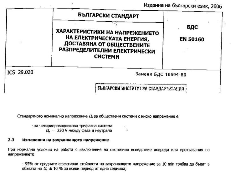

Според БДС напрежението е 230V +/- 10% (207V до 253V)! В последните директиви на ЕС се говори за преминаване на 240V(-6%/+10%). Имам стандарта в офиса но от там не мога да вляза в сайта за да го прикача.

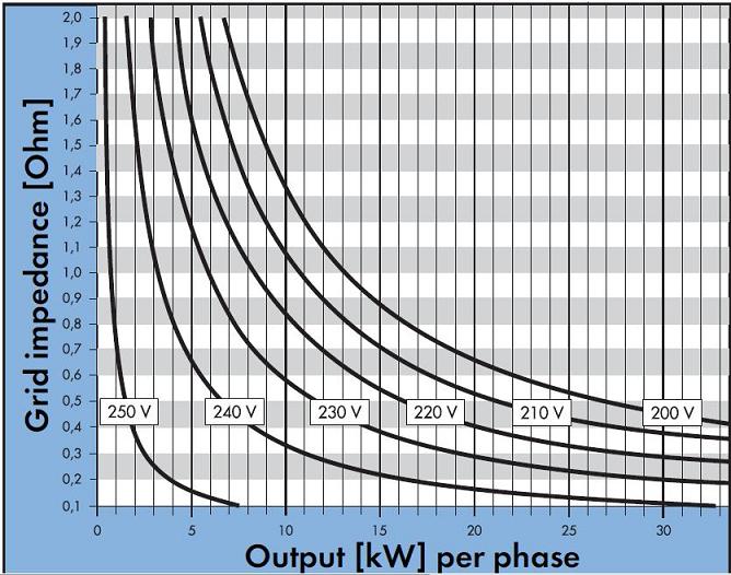

Кой къде да се присъедини. Метода с товара цитиран на първа страница го симулирах на Digsilent power factory (преди няколко години ). Общо взето става за няква нереална оценка. Резултатите от симулацията генератор/товар се различаваха с 10-ина волта. А за мен има значение дали е 253V или 263V.
Разумния вариант е този с импедансите. Обаче не видях някой да си е направил труда да разрови някой сайт за инвертори и да види кво правят в Германия примерно.Нали повечето са просто търговци... И пак преоткриваме топлата вода.
http://download.sma.de/smaprosa/dateien ... 083010.pdf

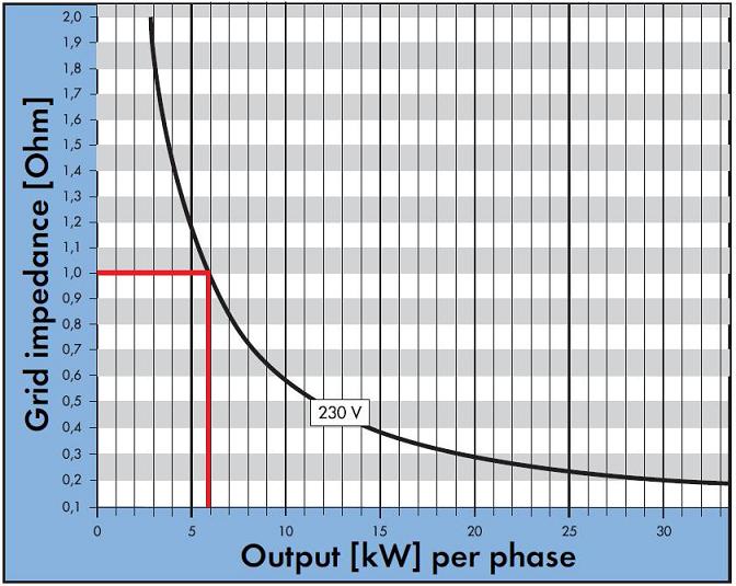

В файла има две графики! Едната е функция на мощноста от импеданса на линията при различни напрежения ot 210Vдо 250V. а другата е при 230V. Импеданса няма да ви казвам как се смята. Ако не ви е ясно какво е импеданс и как се смята по добре не се захващайте.Ако някой си мисли че в Германия расте луканка по дърветата да сметне този импеданс при какви дължини и сечения на линиите се полуава!Файлът е точно за там правен!
Не намерих по лесен вариант за обяснение какво "кълбо" към каква "жица " може и към каква не може.Обаче присъединяването не е само напрежение. Има хармоници, обратни въздействия и една камара щуротии. Но вече ме мързи пък и поста ще стане ужасно дълъг :D
