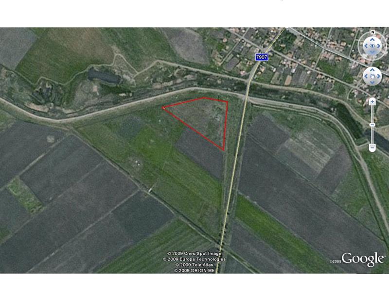

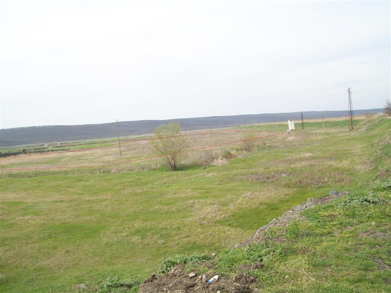

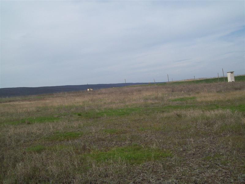

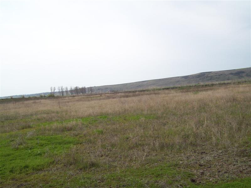

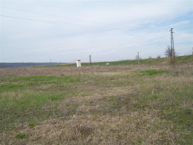

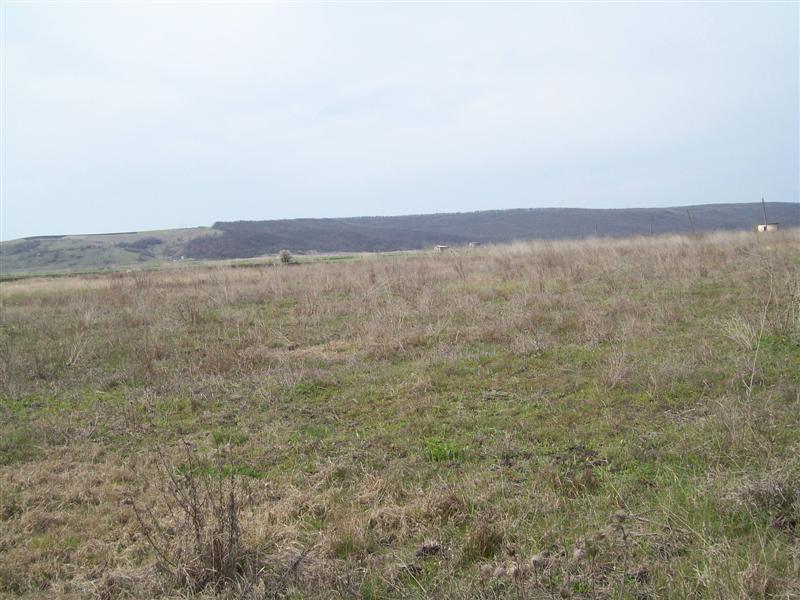

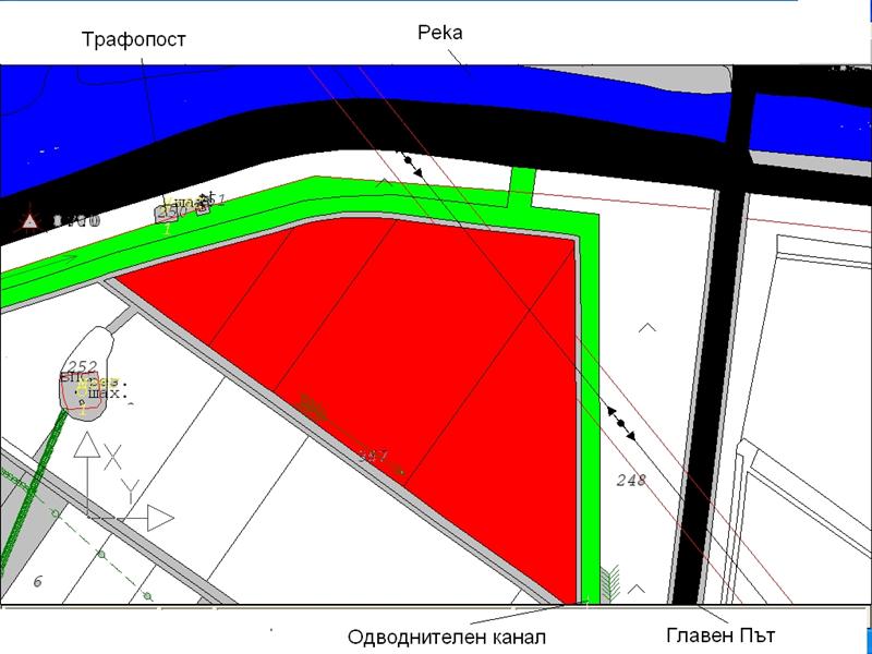

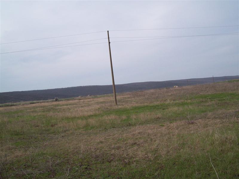

Мнениеот bul » 08.04.2009 16:08
Много моля за някакво мнение дали терена е подходящ за фотоволтаична централа и дали да стартирам
процедура по смяна на статута на земята.
Терена е 28дка близо до населено място и е в Бургаска област, пресича го електропровод 20 kv в единия край.
Земята е необработваема IV кат.Терена е равен с чист хоризонт на изток и запад, на 20м от границата на парцела има изграден трафопост. Tерена не попада в НАТУРА.
Покрай парцела минава отводнителен канал.
Проверката която направих в ЕВН установи че има възможност да се изгради централа с мощност 1МW.

Благодаря ви за бързите съвети.Не се оптваме да се хвалим или продаваме парцела ни.Просто търсим мнение от хора, като вас който са доста по компетентни от нас по тази тема.Имаме притеснение отностно това, че в близост до парцела има река и отводнителен канал и дали това няма да ни създаде проблем в бъдеще с конструкциите на панелите.По принцип парцела не се наводнява и този отводнителен канал го пази, но все пак говорим за инвестиция в бъдеще поне 25 г.Почвата там е по влажна особено сега пролетно време и това най вече ни притеснява.Иначе другите неща мисля че са доста добре за този вид дейност.

Мнениеот Mateev » 09.04.2009 10:53
Парцела е идеален. Много наши клиенти правят централа на далеч по-лоши парцели. Близоста до реката не пречи. Ако има опасност от завиряване или заблатяване - правят се дренажи и готово. Ако все пак някога в бъдеще дойде голям порой и наводни централата - това няма да е проблем. Цялото оборудване е IP65 и спокойно ще издържи на едно наводнение без да се повреди. След това обаче ще се наложи да измиете модулите и инверторите. Единствения проблем при наводнение е трафопоста, но той може да се постави на висок фундамент.

Колега, само внимавай с Дебелтските цигани че така като гледам незнам каква охрана трябва да сложиш там. Тия мангали отнасят всичко живо по пътя си нощно време. А що се отнася за наводняването наистина си става живо блато.
