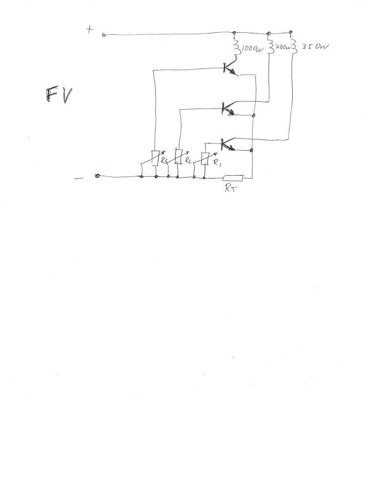

Работен режим на един панел може да бъде всеки, дори и късото съединение. Просто на панела нищо няма да му се случи. Въпроса обаче е в това, че ако искаш един панел да отдаде максималната си мощност, то тогава ще трябва да се потрудиш да намериш една единствена точка от волтамперната характеристика. Само в тази точка имаме максимална мощност и не случайно тя се нарича MPP (Maximum Power Point). Тази точка не стои на едно място. Тя се мести при промяна на слънчевата радиация. Когато имаме ден с разкъсана облачност, тази точка буквално за секунди се разхожда по цялата графика наляво и надясно.
Та ако искаш бойлера да консумира максимално-възможната мощност във всеки един момент, ще се наложи да сложиш някакво електронно устройство, което да следи тази точка, и след него вече се слага регулируем DC-DC преобразувател, който да отдава енергията в бойлера. В соларните среди това се нарича MPP тракер. Мисля че не е кой-знае колко сложно да се разработи една такава електроника и да се напише софтуера за нея.

Мнениеот lz1wvm » 16.04.2012 22:45
Дори да си сложат и МРР тракер,щом мощността на панелите е под 1 киловат,то следва че и тркера няма да работи,щото няма откъде да покрие разликата до 1 киловат.
Тъй като мощността на панела е променлива.Ако е 3 киловата,и вземем предвид че от 10 процента(300 вата) надолу няма смисъл да топлим водата в бойлера.Тъй като при тези 10 процента от номиналната мощност на панелите значи,или че има облаци,или че слънцето изгрява или залязва.Ето една примерна схема на аналогов МРР тракер.Схемата естествено е възможно най-елементарна.Могат да се добавят доста неща към нея,както може транзисторите да се заменят с тиристори или MOS транзистори.
Идеята е следната,при повишаване на напреженовия пад върху резистора Rт(което значи повишаване на подаваната мощност),да се отпушват съответните транзистори,като праговете на отпушване се регулират съответно с R1,R2 и R3.Би следвало при добра настройка пада върху резистора Rт да е между 3 и 5 волта.Което значи,че разсейваната мощност от него трябва да е максимум 50 вата.....
Това е една примерна схема,която търпи доста преработки.
ПС.Забравил съм да нарисувам резисторите от базите към плюса.
