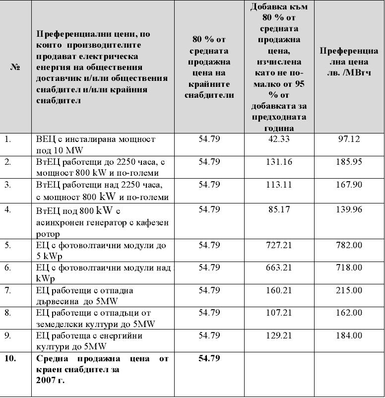

Имам няколко въпроса свързани по скоро с вятърната енергия.
Какво представлява средна продажна цена на електрическа енергия, как се определя и 68,49 лв/МВч ли е за 2007 ? Ако не се лъжа миналата година цената беше 101,68 лв/МВч. Възможно ли е цената да е паднала с 30 % ?
В Чл. 19а. ал. 1 от "наредбата" се споменава добавка. До колкото знам тази добавка се определя на базата на инвестиционите разходи за кв/ч.
Има ли някои представа за евентуалното развитие на нещата ?

ДКЕВР вече определи нови цени за тази година. Върви на сайта им и ги виж. По ветрогенераторите има много промени.
Мнениеот Vandal » 07.04.2008 18:29
Нещо си се объркал. Има повишение на цените.
Отпаднали са изискванията за нови и стари генератори.
Вместо това, вече ги делят на такива до 800 и над 800KW.
Пак някое лоби, със стари, но над 800KW турбини спечели.
Интерестно ми е как ще докажат, дали някой генератор е работил повече от 2250 часа.

Цените ги бях видял преди поста. Въпросът ми беше дали е възможно цената да е паднала с около 30 % . Според мен и според една асоциация в България, цената НЕ МОЖЕ да бъде 68,49 лв/МВч.
Асоциацията посочва,че според тях цената трябва да бъде 109,08 лв/МВч.
Това мисля,че засяга всички нас и няма да е лошо да разберем дали ще има промяна и дали наистина има грешка.

Мнениеот Георги Желев » 28.05.2008 08:25
70 на сто от средната продажна цена за 2005 г. на
обществените снабдители 67,49 лв./MWh
става
80 % от средната продажна цена на крайните снабдители 54.79 лв./MWh
Виктор написа:Цените ги бях видял преди поста. Въпросът ми беше дали е възможно цената да е паднала с около 30 % . Според мен и според една асоциация в България, цената НЕ МОЖЕ да бъде 68,49 лв/МВч.
