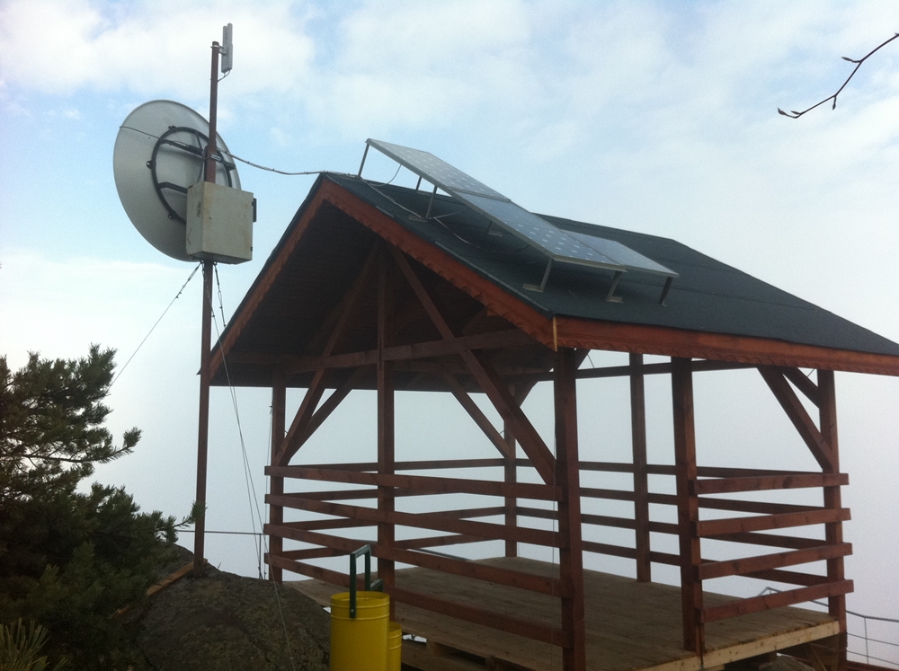

Системата на снимката е на 1500м. има модули за рестартиране и всичко необходим да се сведе до минимум нуждата от поддръжка .
Единственото което остана да се направи е подмяната на малките панели с един 230 вата и по големия наклон на панела .

Това което се вижда на снимката е средната точка на едно трасе .
Голямата антена приема от 42км. и може да прекара без проблем 100 Mbps .
Всъщност може и повече но при вас едва ли това е необходимо. Малкото устройство най горе прехвърля трафика на по късо разстояние 12 км .
