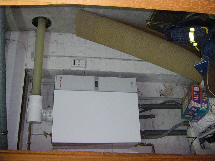

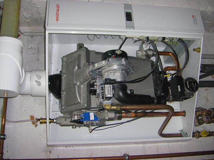

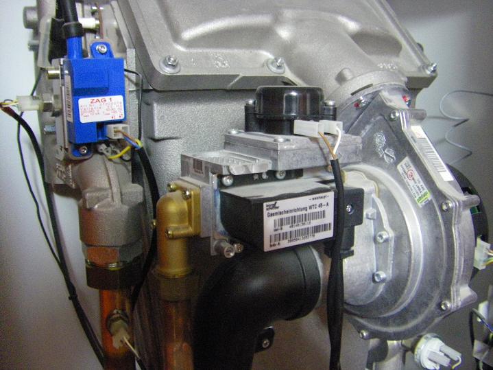

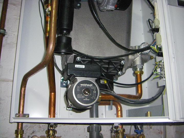

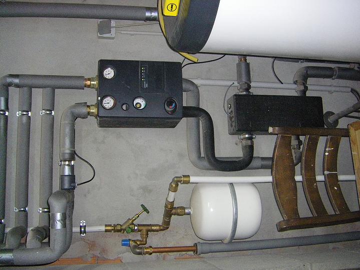

Мнениеот lz1wvm » 23.03.2009 15:10
Направих няколко снимки на котел на природен газ.Искам да попитам- има ли подобен котел на пропан-бутан около 20 киловата.
