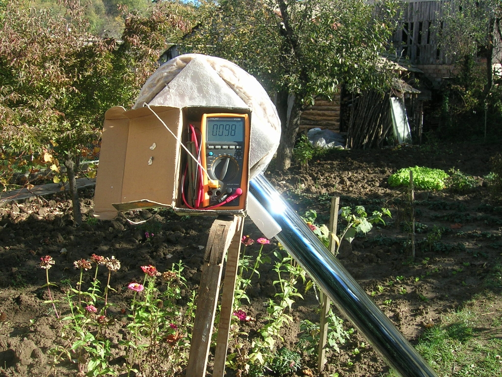

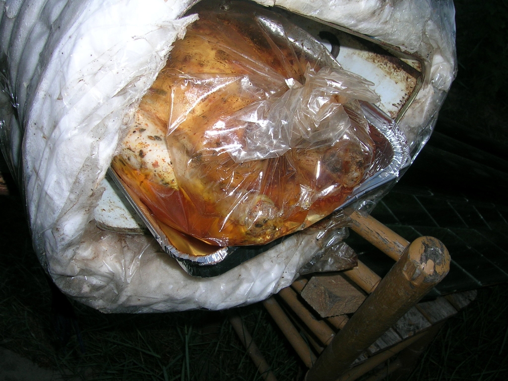

Вкарах три пури в изолирана тенекия от маслини и се получи чудесна соларна фурничка, която е напълно безопасна, тъй като няма открити нагрети части и готви всичко на ниска температура. Засякох 130 градуса на празна фурна и 88 на пълна. Това позволява тавичката да се пъхне сутринта и вечерта в 21 часа да се извади гореща  Експериментите с рагу и ориз за кучето бяха много успешни и преминахме към по сложни изпитания. Зрял боб реколта 2010г. Беше сварен чуддесно без да е преварен, а резултатите със джолан и цяло пиле надминаха очакванията. По крехко сготвено не съм опитвал:

Това е върха! Поздравявам те, за пореден път показваш как един мислещ човек може да направи чудеса :)
