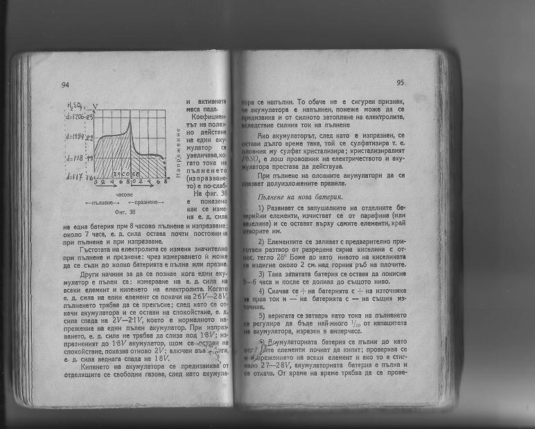

Мнениеот lz1wvm » 27.06.2010 23:31
gendo
Kу!
Що е то КПД на акомулатор?!
КПД-то на акумолатора е отношението на консумираната(при зареждането) и отдадената енергия.
Scan10005 - Copy - Copy.JPG (88.95 KiB) Прегледано 25827 пъти

Много добра книжка.Коя година е изданието и кой е авторът,ако не е тайна?

Мнениеот gendo » 28.06.2010 23:22
Куку!
А литиево - йонните акомулатори/батерии с какво ги пълним и заливаме бе драги ми Iz1wvm! Някой другар от БАН няма начин да не го е измислил.
Моля някой да ми обясни ей това!?

Мнениеот lz1wvm » 29.06.2010 23:50
Другарю gendo,преди време,може да сте ги пълнили и с въглища.Аз педпочитам с ел.енергия. :roll:
ПС и както каза К......... пак спиш... :)
