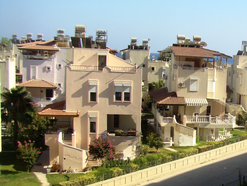

Най-интересното е, че в Турция топлинни колектори има буквално на всеки един покрив. Да не кажа чак 100%, но едно 80% от покривите са с колектори.
И знаете ли кое е най-интересното?
Колекторите не гледат на юг !!! :?: :?: :?:
Всички колектори гледат на югоизток. Много се зачудих, защо това е така, и защо умишлено губят 20-30% от радиацията. И най-накрая разбрах защо. И ако ви кажа, няма да повярвате.
Всички колектори гледат към Мека !!! :!: :!: :!:
Защото там се е родил или умрял (не разбрах много добре) техния Исус, или Мохамед или Алах. Не разбрах точно кой, но това, което ви казвам, е факт !!! Имам за доказателство стотици снимки и 2-3 часа видеоматериал.
Интересно какво ще стане, ако там започнат да се строят фотоволтаични централи. Радиация си имат в излишък, но ако започнат да гледат към Мека, ще имат доста по-малко електропроизводство от България.
Та като казахте за колектори на северния скат, веднага си помислих дали някое божество не се е родило на Северния Полюс. :lol: И да огрява последователите си по-силно от слънцето.

Мнениеот Mateev » 20.12.2008 12:21
Ето вижте. Юга е надясно по продължение на оста на улицата. Чак сега забелязвам, че освен колекторите, към Мека гледат и фасадите на сградите.
