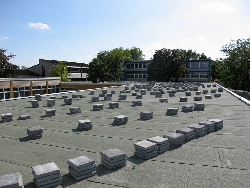

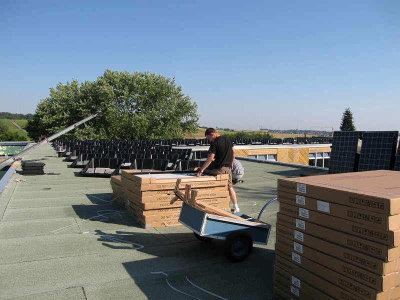

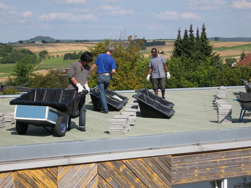

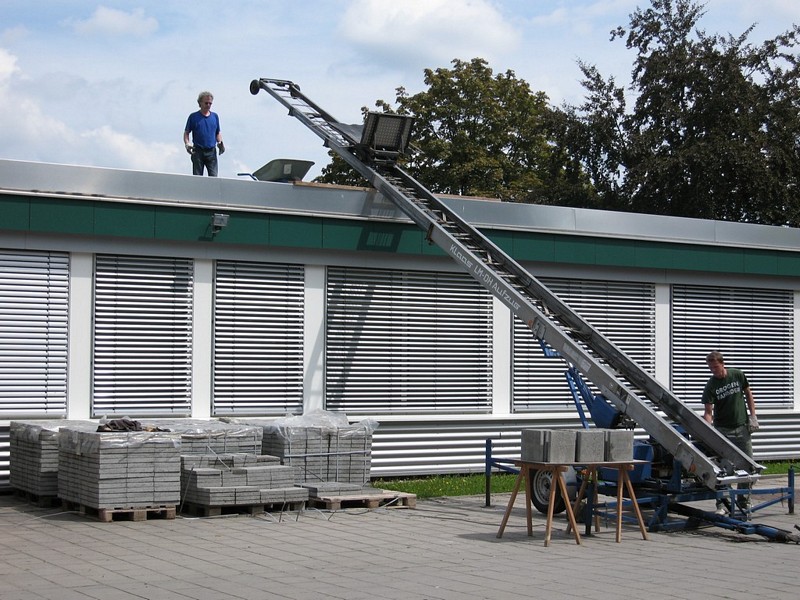

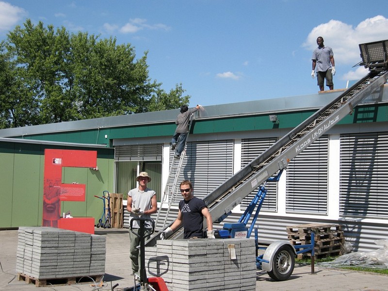

Понеделник сутринта, плочите за тежест идват навреме, с крана ги вдигаме на покрива

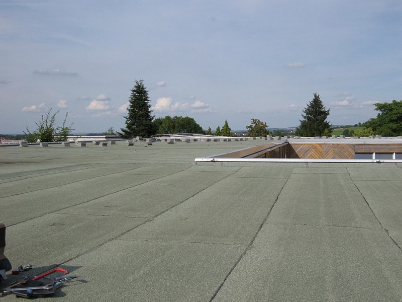

Така изглежда покрива. На 3-4 години след реновирането му

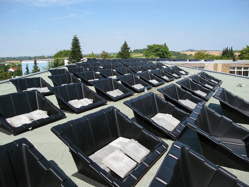

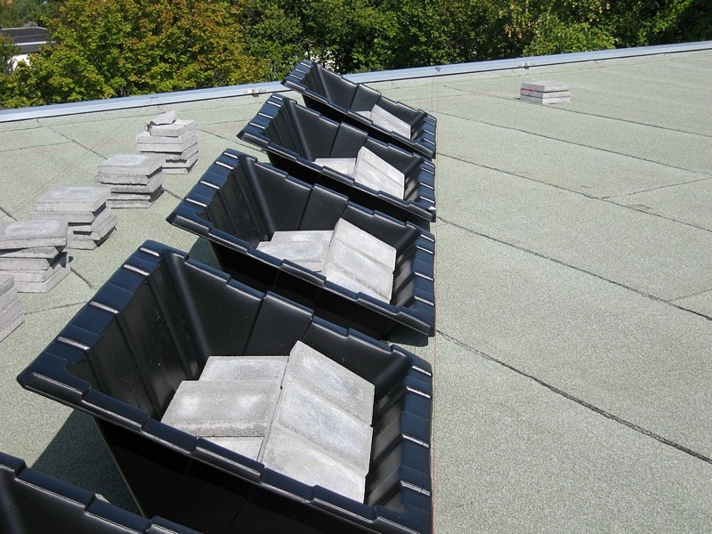

Разпределяне на ваните по редове
Специална вана с 30 години живот
Тежестите разпределени по специален алгоритъм

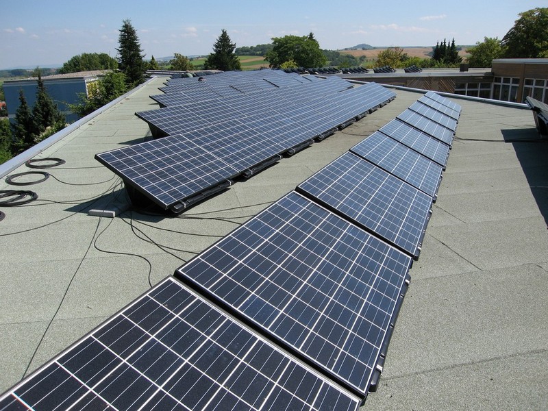

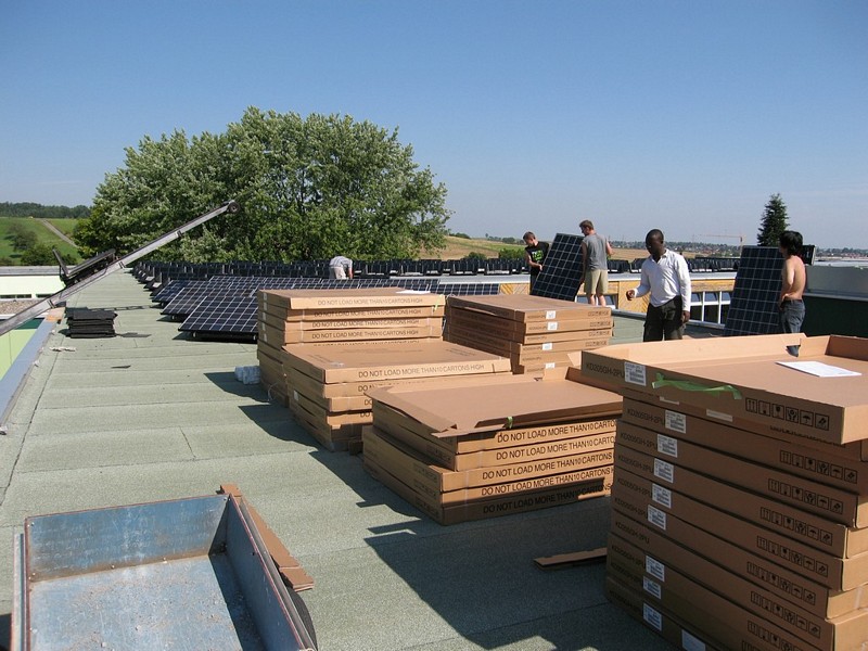

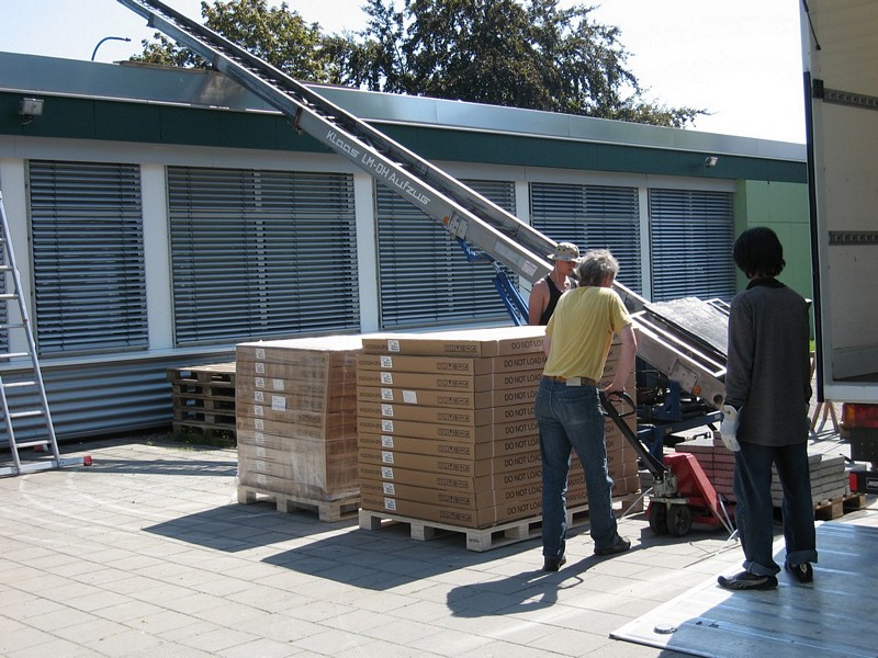

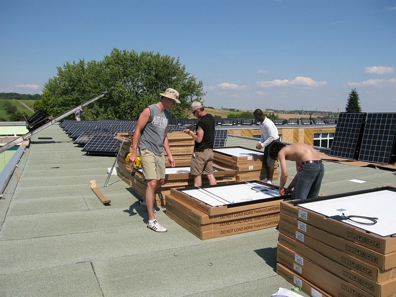

В сряда около 11ч. дойдоха модулите. Киосера, 205Вп, по протокол от завода средно 209,9Вп мощност :-)

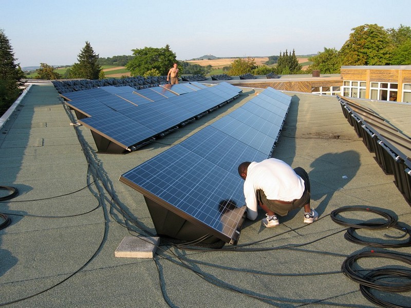

Всички вани са разпределени и чакат да поемат модулите

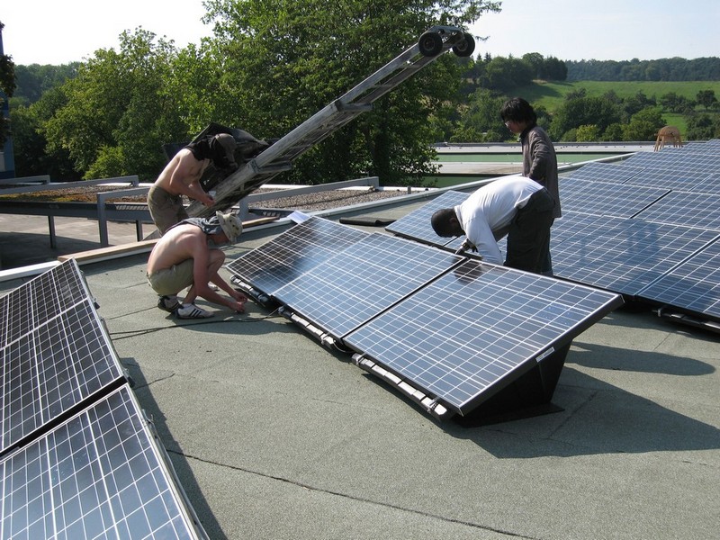

Започваме. Още е сряда
Адска жега

Вече придобива вид. Беше сряда вечер, ако не се лъжа

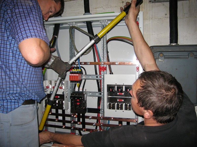

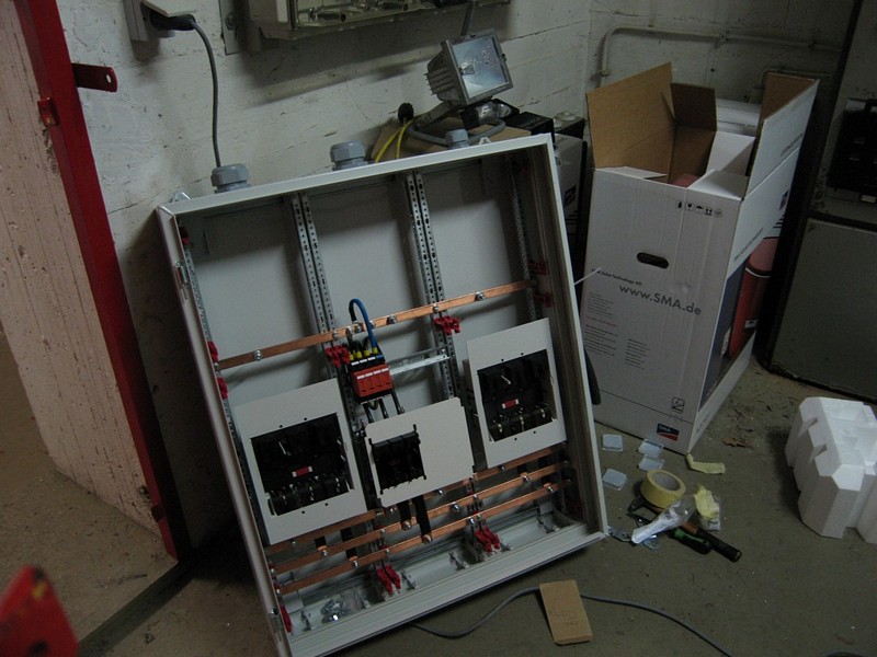

Трябваше да закупим това табло, защото просто нямаше място за електромера в старото. Таблото беше поставено между входа (3 пъти по 3 фази по 95 квадрата) и елекромерите на училището. От това табло отиваме към нашия електромер и оттам към инверторите. Петъ
Е, някои имат вече акумулаторни клещи за кримпване на клемните уши. Ние разчитаме на ръчна работа

Набързо сметнах колко тежи една плочка и стигнах до извода, че тежи около 10 кг. Тоест в една вана слагаш около 80 кг тегло. Това е добре и е достатъчно да държи срещу вятър, но не те ли притеснява, че претоварваш покрива с допълнително тегло? От подобно претоварване с климатици се срути един магазин, мисля че в в Тайван. Даваха го по Discovery Channel.
Втория ми въпрос е за закрепването на модулите към ваните. Как се прави? На снимките не се вижда.
Третия ми въпрос е за водата, с която ваната неминуемо ще се напълни. Няма ли да се получи жабуняк и облепване от вътре на ваната и на модула с плесени? Имаш ли наблюдения за стари такива вани, монтирани преди няколко години?
И още един въпрос: За окабеляването казваш, че ще бъде в метални кабелни канали. Ще бъдат ли закрепени тези канали към покривната плоча или просто ще бъдат оставени ей така?
Мнениеот EOS Technologies » 08.08.2009 10:27
Здравей,
добре си сметнал теглото. Плочата тежи 9кг. За тази ветрова зона и височина на сградата са необходими 98кг за всяка вана във външната редица (25% запас, защото модулите са с по 30см. по-широки от от ваната) и 72кг във вътрешните вани. Прави около 7,5т. Това не нищо за този покрив, защото преди да го реновират е имало 7см чакъл, отдолу изолация, която се е била просмукала с вода. Около 70 тона общо.
На снимката ...963 се виждат по две алуминиеви шини, закрепени към модула. Модула ляга после върху ваната и се стяга към нея с 4 винта и гайки. Ще видя дали имам подробна снимка...
Ваните имат дупки в дъното за оттичане на водата. Понеже модула покрива ваната, доста трудно би валяло в нея. Но, и да се пълни с вода, тя изтича от долната страна.

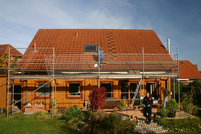

Ето още няколко снимки от една, дето тръгна на 16.10.09... На 8.10.09 я започнахме. За три дена и половина стана. Електрото го направи местна фирма за 3-4 часа. Човека от електро разпределителното дружество дойде и им даваше съвети, кое как да направят на електротехниците - беше им първото включване на фотоволтаична инсталация.
Две седмици преди това клиента направи поръчката. Паралелно с това той си осигури 100% финансиране на 3,12% ефективна лихва, за 10 години фиксирана и също толкова дълъг период на изплащане....
Съседът му също поръча... Изумяват тези немци... като, че ли утре е краят на Света! :-)
Ах, щях да забравя. 38 Киосера модули КД210, един СМА 4000ТЛ-20 и един 3000ТЛ-20 с Уеббокс. В момента няма нито едните нито другите на пазара. Ако има някой колега тук, който притежава СМА инвертори на склад, моля да пише по емейл. Купуваме всичко...
