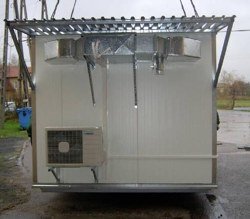

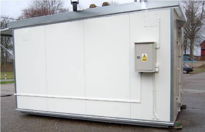

системата е ултра проста .. 1 маркуч и 3 сектора .. обаче замръзна :lol: :lol: но работи и без водната мъгла .. преди 3 дни обесиха 1 фазан :lol: но той е зад 1 вата ограда .. все пак за 250 киловата е тъпо .. много желязо .. ето така групирахме инверторите в моноблок .. и навсякъде е бъкано с термогранати от алармената система
BKTP I INWERTORI2.jpg (33.82 KiB) Прегледано 449850 пъти
BKTP I INWERTORI.jpg (27.96 KiB) Прегледано 449850 пъти

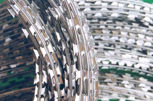

Ще правят и поръчка за бодлива тел :idea: ..тип бръснач .. NATO MILITARY . ..
