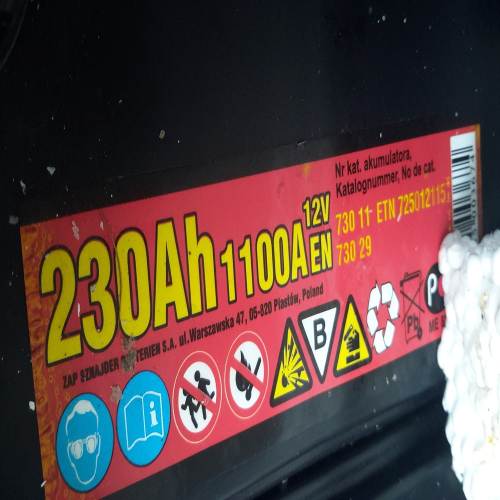

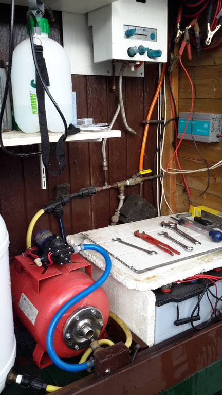

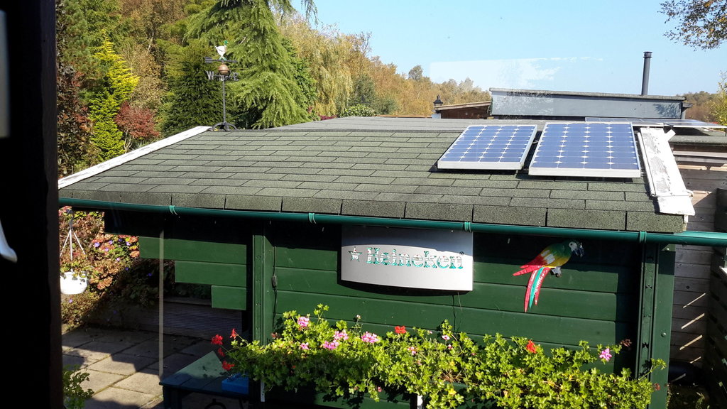

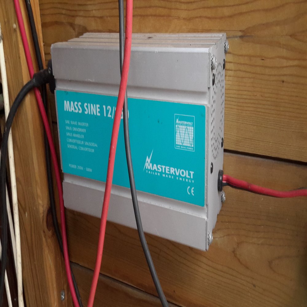

Днес успях да разгледам акумулаторите. 2бр. фирма Sznajder 230AH 1100A 12V , на панелите не пише нищо само фирмата BP Solar. Втората снимка е на инвертера. Така колеги какво трябва да сменя за да ъпгрейдна системата поне до 2-3KW?
