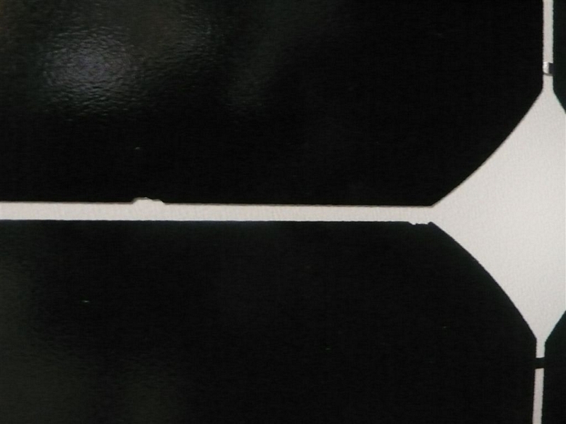

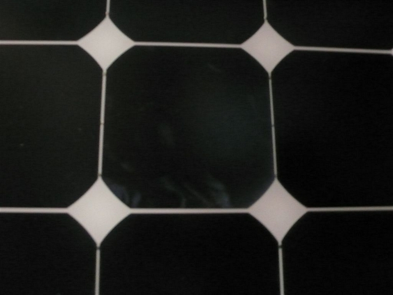

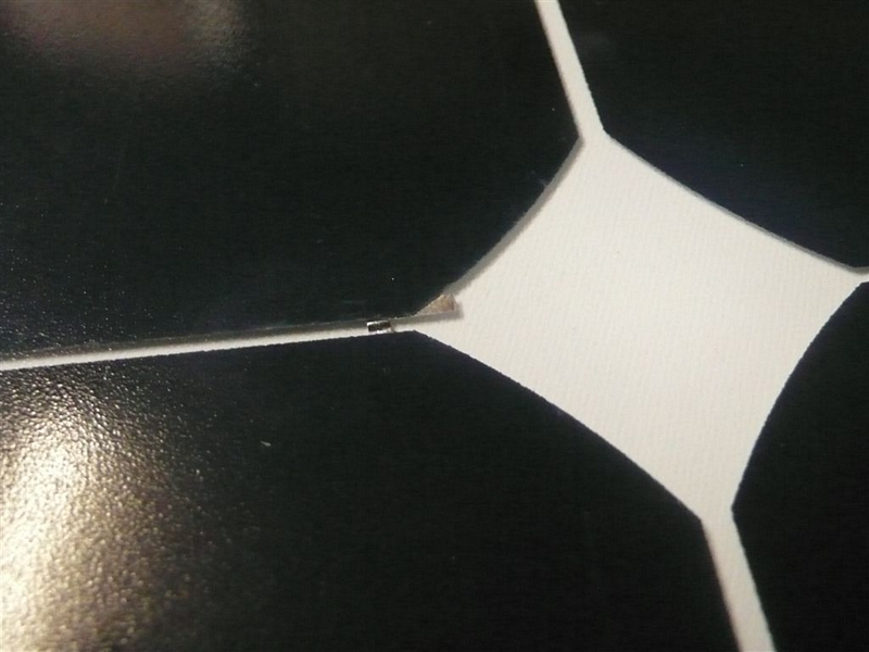

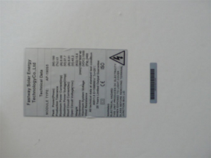

На един колега в Германия му се дърпа ххх сега обратно, след като поръча 2 контейнера Нингбо Макс Солар модули. Сле доста писане на мейли с китаеца, който се оказа, че не е от Мъкс Солар, а е малък търговец, моя приятел решава да купи с клиентски пари двата контейнера. Той разчита на 18.000^ печалба от цялата работа. Аз го предупредих, да не се занимава с Макс Солар.
Какво стана сега хронологично.
Модулите са в Хамбург, но не са минали през митницата. Моя приятел обещава на клиента доставка до 3-4 дни. Митницата забавя обработката на документите с близо 12 дни. Моя приятел плаща неустойка от 6.000^ на клиента, които бил организирал на обещания ден за доставка на 400км строежна площадка с един куп работници :-)
Най-сетне модулите идват. Но:
- повечето клетки в тях са брак - с изпучуени ръбове
- флеш протоколите са с други сериини номера от тези, които са в контейнерите (50% от тях)
- флеш протоколите са фалшифицирани от китаеца
- на модулите има една друга лепенка, залепена върху оригиналната
- има модули при които между ламината и клетката (явно) са запечатали някой друго оризова зърно
- клетките имат различни цветове и петна
и още един куп проблеми , коит тепърва ще се появят.
Вторият му клиент иска да го съди. На него му е продал два палета, които вече са в Дубай и няма как да се върнат.
Това, че модулите струваха 1,25^/Вп (02.2011) не означава, че на тази цена всичко е брак. Но, вероятността е много голяма.
