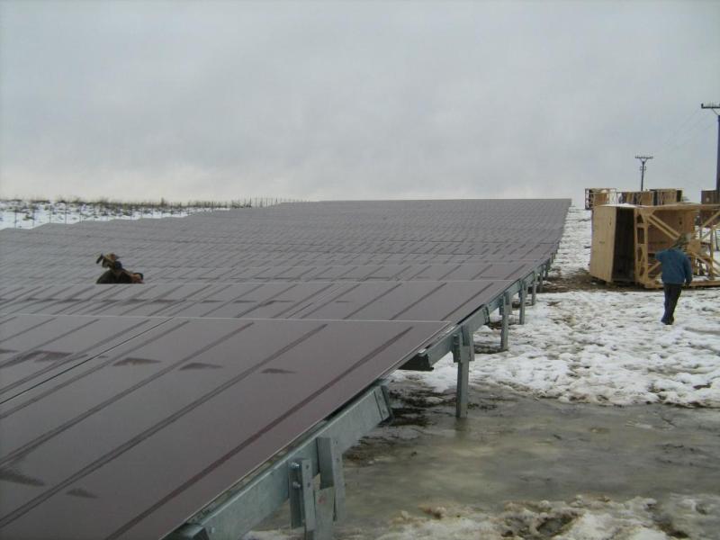

Последен писък на модата са безрамковите алфа-силициеви модули(до 7% ефективност) всеки с площ 5.7 кв.м., мощност 400-500 Wp, маса: 120 кг. Цената е под 1 EUR, НО за поръчки над MWp. Дано скоро видим такива и в България.
Най-изгодните комбинации са с централен инвертор и наклон на панелите 20 градуса.
Ето снимка на подобна централка, която посетих в Словакия.
