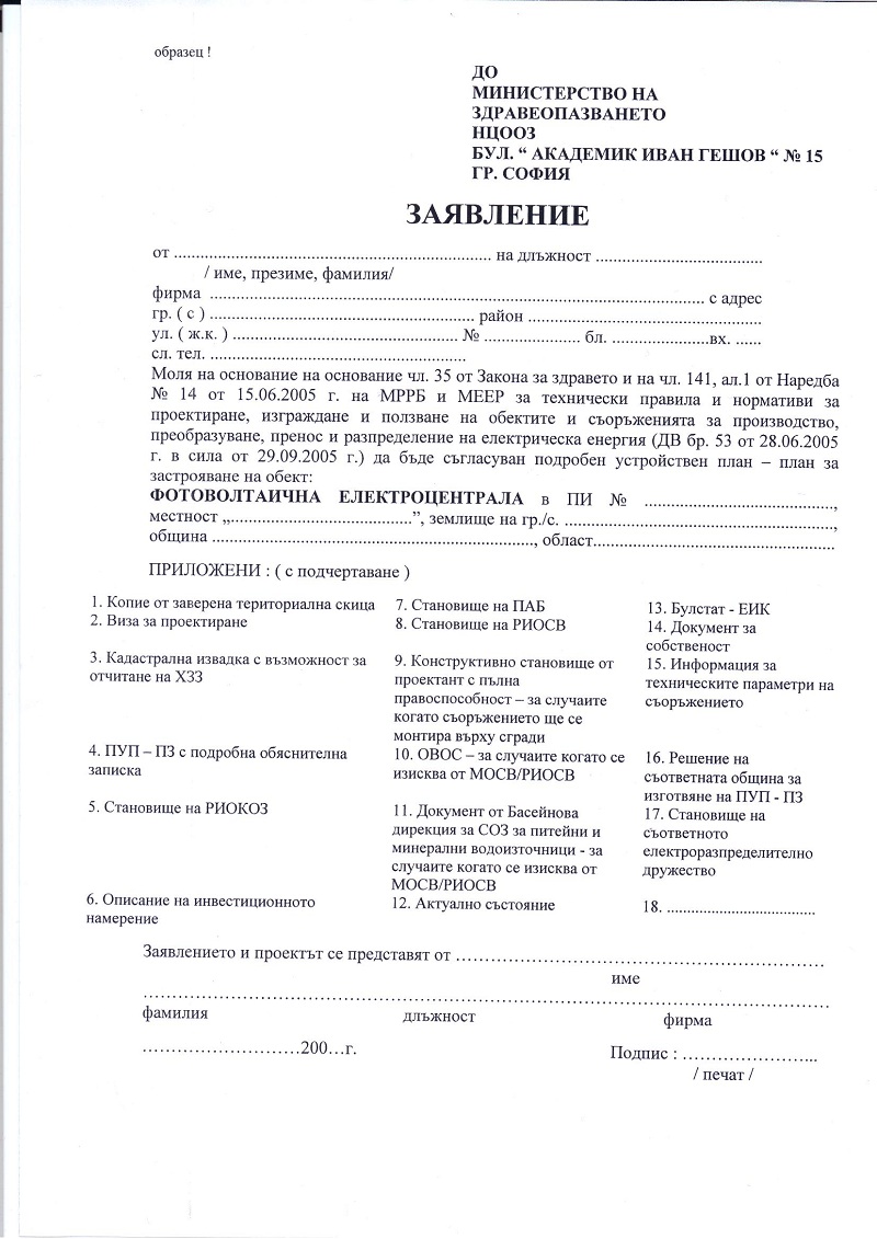

Здравейте, до сега само четох и действах, но запънах до НЦООЗ. 100% някъде сте разисквали темата, но не можех да намеря нищо. Ако може един въпрос за окомплектоването на документите за там.
според тях трябвало.
1,2,4,5,6,8,12,14,15,и 16 точка от молбата им, оградиха ми ги с кръгчета http://img600.imageshack.us/img600/8282/46498474.jpg
До тук имам всички документи без 15 точка и ме върнаха.
15. Информация за техническите данни на съоръжението.
От къде мога да ги намеря тези данни, какво точно трябва да представлява този документ и кой трябва да ми го направи. И този който ще ми го прави от къде да знае какви панели ще се слагат в последствие. И ако сложа сега някакви с тях ли се съм задължен да строя централата след това. Размери, модели, мощности, видове и т.н. каквото кажа тук това е последно или?
п.п. Става въпрос за централа в регулация със становище от ЕВН за 80КВ инсталирана мощност. Имам становищата от РИОСВ,РИОКОЗ, разрешение за смяна на предназначение, и готов ПУП който не мога да внеса заради точка 15 (цялото становище) от НЦООЗ.
Много ще съм благодарен ако дадете съвет, линк или каквото и да било инфо по темата.

Вече трябва да сте определили типа и вида на модулите и инверторите, които ще използвате, нали така?
Характеристиките на различните видове са подобни, така че просто приложете на някой от тях. С това не се задължавате да използвате абсолютно същите.
Мнениеот vvlado » 09.11.2010 14:38
Значи аз я пиша тази записка така ли?
На парцел от 3400 дка мога да сложа приблизително 550 линейни метра с панели 180 вата с 4 метра между редовете или 355 монокристални стационарни панела от по 240 вата с размери 198 на 98 см.(примерен размер по спомен от рекламна брошура на панели) подредени в 4 оси по 88 панела и вързани към 8 инвертора по 10 кв. и това е? Нещо трябва ли да споменавам за сертификати или КПД на панелите? Защото аз още не съм ги и избрал. Идеята е след като сменя ПУП-а, да отида и да направя консултация със фирма която се занимава с това и прави проекти и тя вече на проекта да си ги нареди както трябва . И те вече да предложат кое ще е най удачния вариант в моя случай, дали ще са моно или поли кристални. Поне при мен място има и не може да се вдигне мощността защото съм без ТП и това било максимума според КЕЦ-а.
с две думи пиша общи приказки в този документ и им го давам без подписи и печати.

Към обяснението разпечатай и някоя брошура на панели и инвертори, приложи я, направи една хубава папка и подавай.

Искам да попитам документи по т.7 прилагат ли се и в какъв срок се изготвя това становище от министерството.

Засега не се прилага.
Мнениеот Vandal » 16.11.2010 12:34
Както ти е писала и Ферди не се прилага.
Срока е 10 работни дни но по принцип става и по-бързо.
Преди 1-2 год. ставаше за 2-3 дена но сега е малко по-бавничко.
Причината е че миналата година са работили 16 човека а сега 4.
