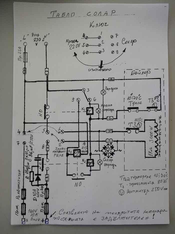

Мнениеот saraneron » 18.05.2022 21:21
Схемата на електрическо таблото за бойлер 80литра и нагревател 3000 .вата ,,Теси,,.Пропуснал съм да означа, че комдензаторите са с работно напрежение повече от 250 волта.Панелитве са 4 броя по 40 волта 380вата всеки, свързани последователно.Захранващ кабел СВТ 2x2.5мм в метална гофра 20 метра дължина.Предпазители за фотоволтаика два вида,бързодействащи и автоматични за посточнен ток 20 ампера на ,,+ ,,и на ,, -,,.Предпазител има и на фазовия проводник,на схемата е пропуснат.

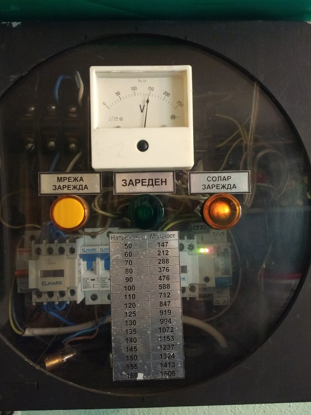

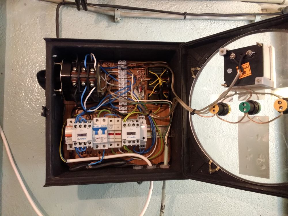

Мнениеот lz1wvm » 21.05.2022 06:07
Би ли споделил колко волта е напрежението на реотана при добро слънцегреене.
И какво е схемното решение за заземяване бойлер-фотоволтаик-ел.мрежа.
Мнениеот saraneron » 23.05.2022 15:29
С хемата е изпълненена едно към едно.Няма заземяване и мешане между солар и мрежа. Оригинално този нов, бойлер също не беше ЗАНУЛЕН, което ме изненада но стигам до извода ,че ако системата на мрежово захранване е двупроводна това е по-малко рисково отколкото двупроводна и занулен. Бойлерът е заземен чрез водопровода.Тук може да се спори ,кое е по-по най, но … спирам до тук.Бойлерът не е в баня.
В слънчево и студено време е вдигал до 1300 вата а в слънчево и горещо време 1150 вата .Централата е настроена за около 800-900 вата слънчева радиация на м2. Повече от 1350 вата едва ли може да вдигне ,защото няма пълно съгласуване, затова пък още в 9 часа сутринта дава по 700-800 вата.Снимката е правена към 10 .00 ч. но по лятното време .Клиента казва ,че е виждал полазания до 150 волта, аз не съм.
На бойлера ,,ТЕСИ,, оригиналното термореле е подменено с такова с капилярна тръбичка за да има достъп до клемите на нагревателя. Добавени са и ДВЕ термозащити. Едната е във веригата на терморелето. Другата е във веригата ма самия нагревател.
IMG_20220521_100520117 SHEMA.jpg (98.97 KiB) Прегледано 9674 пъти

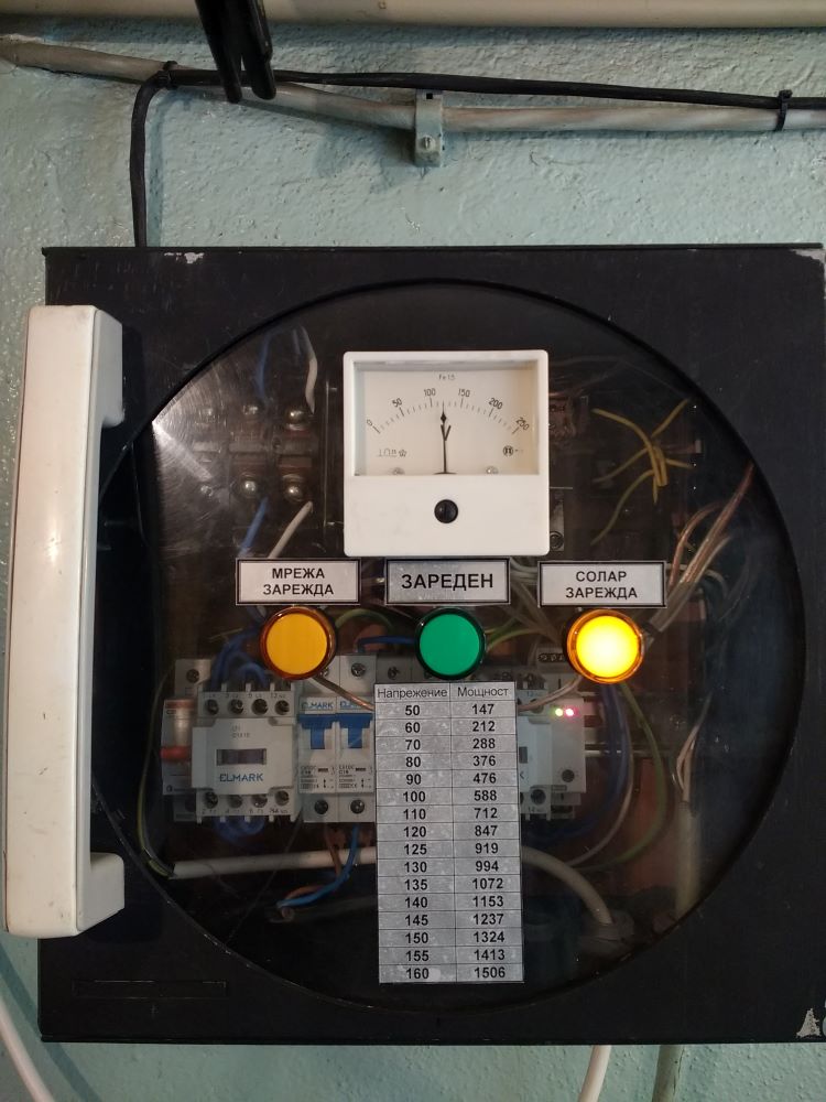

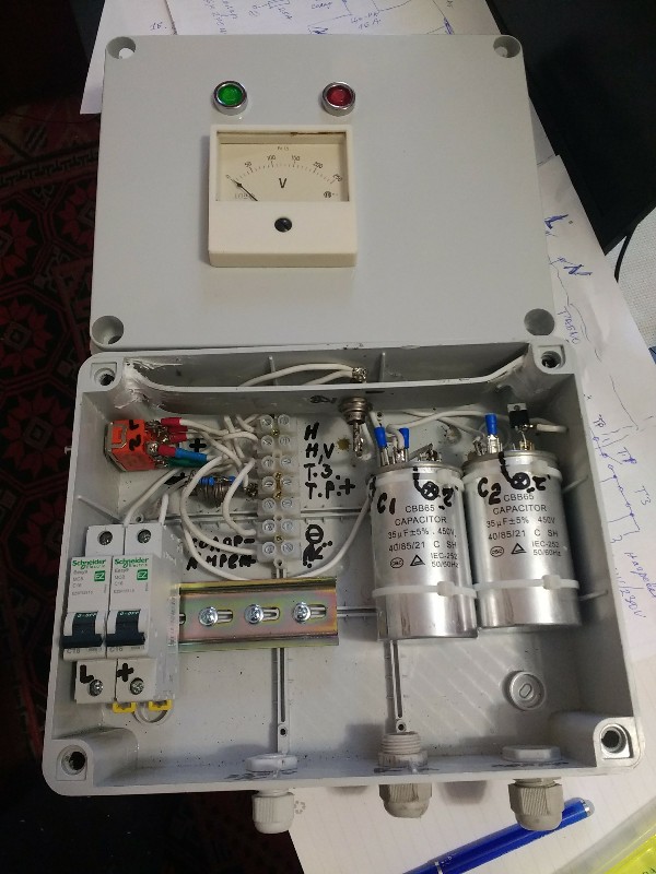

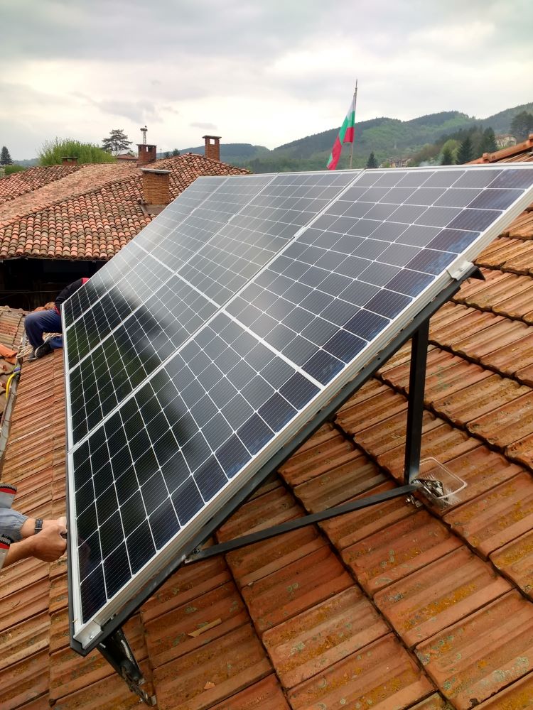

Мнениеот saraneron » 24.05.2022 12:27
Още 3 снимки
