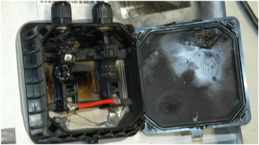

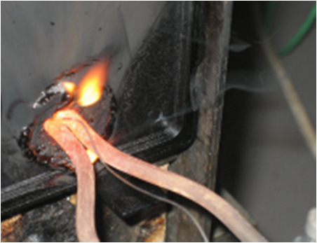

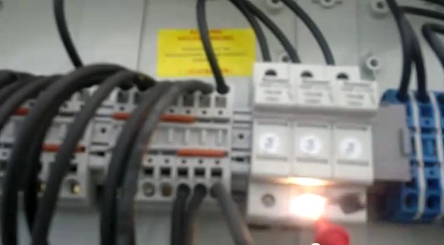

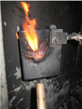

електрическа дъга около 1200 V е резултат от неправилно проектиране или свързване на панелите.
Този случай е само демонстрация.
http://www.youtube.com/watch?v=aSe872CP ... re=related
