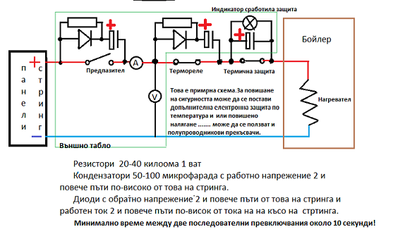

ЧЕРНИЯТ КАБЕЛ ОТДОЛУ НА ТАБЛОТО Е КЪМ
НАГРЕВАТЕЛИТЕ БЕЛИЯТ Е КЪМ ТЕРМО РЕЛЕТО И ТЕРМОЗАЩИТАТА.Релето комутири нагревателите .50
ома или74 ома .РЕЛЕТО СЕ УПРАВЛЯВА ОТ
ЧАСОВНИК .СУТРИН ДО 9.30/10 РАБОТЯТ ДВАТА
НАГРЕВАТЕЛЯ ПОСЛЕДОВАТЕЛНО ,ПОСЛЕ ДО 15.00
РАБОТИ САМО ТОЗИ КОЙТО Е 50 0МА(1КИЛОВАТ) и
след това до залез слънце отново двата нагревателя последователно.При мен е така защото панелите си
искат този товар.Виждат се три групи за искрогасене.Една горе в ляво за прекъсвача.и две
долу лява за релето и за терморелето и
термозащитата(ДОБРЕ Е ДА СА ДВЕ ЗА ПО ГОЛЯМА
СИГУРНОСТ).Всички елементи са преоразмерени над 150-200%. Дори терморегулаторът да се завари при
изсключване то термозащитата няма как да се включи сама ,най-много да се изпарят контактите и.След това всичко умира и чака възстановяване .Търсят се причините и се отстраняват слабите места.
Примерна схема за електро специалисти!

Дотук добре, само където не разбрах кой компонент от твоята схема решава проблемът с минималното време между двете превключвания от 10 секунди? Предполагам не разчиташ на магии, нали?
Не ми отговори и на въпроса с изсъхването на кондензаторите с времето. Там какви мерки си предприел?
Колкото до старите ти снимки - нямам представа къде се намират. Със сигурност обаче не съм ги трил, така че забрави за параноята си. Аз нямам проблем с твоя бойлер - ти го имаш този проблем.
Ако аз трябваше да проектирам твоята инсталация, за да правя бизнес от това, никога нямаше да използвам такава схема. Ако трябва да се узаконява проекта в общината, никога никой нямаше да узакони проект с твоята опасна схема. Разбирам те, че се изживяваш като "гений", а всички други сме "глупаци", но не си първия такъв, с който да се срещам.
Така че донякъде разбирам мотивите ти. Искаш да си пробуташ незаконната и опасна схема, но не желаеш това да го проектираш официално, защото ще носиш официална проектантска отговорност, и ще влезеш в затвора при първия взривил се бойлер.
Така че аз не одобрявам твоята схема и я считам за опасна, а самият факт, че не ти трия постингите, означава, че съм толерантен към тебе и ти давам право на мнение, което обаче не означава, че го одобрявам.

А сега по схемата ти - не знам защо не си се досетил, че всичи контакти в твоята схема са навързани последователно, и би могъл всичките да ги "спасяваш" с една единствена искрогасяща система, сложена директно на перата на панелите, но направена да бъде много по-надеждна и много по-безопасна, включително и с реле за време, осигуряващо тези 10 секунди.
Също така можеш да използваш концепцията, която се използва и от всички други производители на електроника, като например контролерите на Steca. При тази концепция веригата на панелите не се разкъсва, а се дава на късо от полеви транзистори. Това е по-безопасната концепция, и много умни хора по света са я мислили, преди да я въведат на въоръжение. Задай си въпросът дали те също са по-глупави от тебе, така както ме обяви и мене за глупак?
Според мене твоята схема трябва да се преосмисли и създаде отново от самата нула, като за целта би могъл да ползваш и мнението на други хора, приемайки ги за равни на тебе, а не за глупаци, защото във всеки един спор не се знае кой точно е глупака.

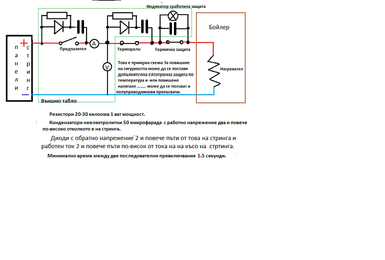

Матеев тази думичка ,,глупак,, не си спомням да съм я употребявал..Както и да е.Относно предложението с една група от диод и кондензатор да се защити всичко не се получава, защото кондензаторът ще се зареди веднага през диода понеже е между плюса и минуса ,а зареден на нас не ни върши работа защото в момента на разкъсване на веригата през него няма да протече заряден ток(вече е зареден) или ако протече ще е много,много малък и няма да буферира веригата.Относно 10-те секунди,свалих ги на 1.5 сек.Все пак незная, защо те притесняват тези секунди? Не се сещам, кой ще бръкне при терморелето и ще го разцъква през 1 секунда.Може би имаш нещо друго в предвид за което не се сещам.Относно Полевия транзистор и окъсяване на стринга ,да отлична идея.Ще помисля по нея.Все пак в режим на късо през полевака за 2000 ватова централа и 200 волта през него ще тече ток 10 ампера и ще има пад около 1 волт. Това са си 10 вата тръбва да се разсеят .....радиатор.....
Ето махнаме електролитите и ограничихме разброса по парамертри на естойностите на елементите.Намалихме и времето за превклюяване на 1.5 сек. Подчертавам, че кондензаторът на термичната защита ще надживее фотоволтаиците тъй като той не работи,даден е на късо .
