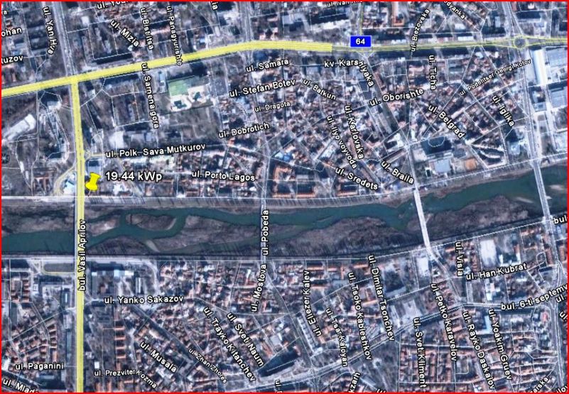

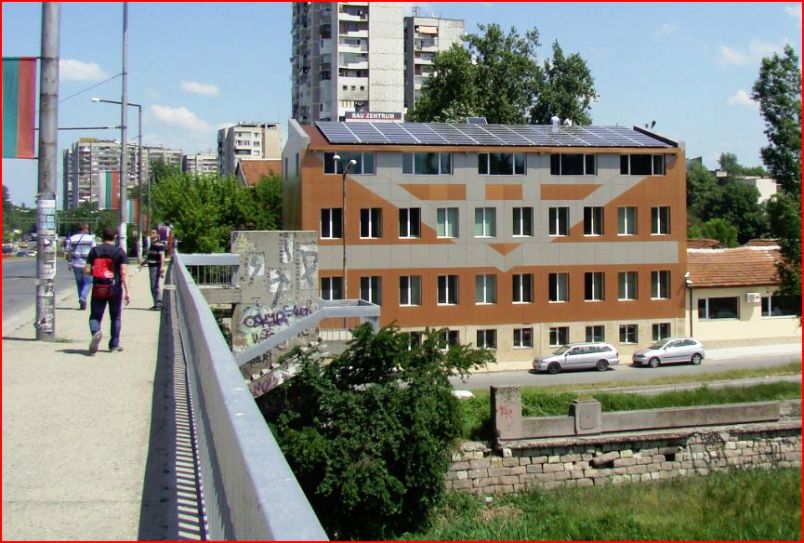

А ето и позицията на централата. Намира се на пресечката на бул. Априлов и бул. Марица. Когато се движите от центъра на север и преминавате по моста на бул. Априлов, централата се пада от дясната страна на моста и се вижда като на длан.
Позиция на централата

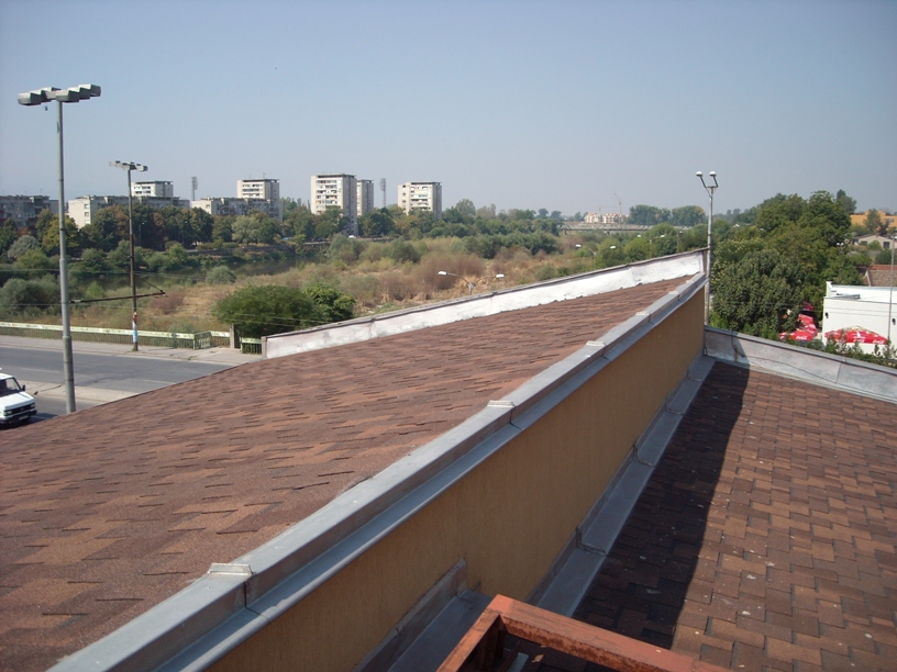

Особенност при тази централа беше факта, че инвеститора не можа да ни предостави документация на покривната конструкция. Имаше само устна информация за това с какви греди и как е бил изграден покрива. Ние настояхме да ни се предостави чертеж на покривната конструкция и такъв ни бе направен, но впоследствие се оказа, че не е верен. Но ние това не го знаехме и целия проект беше направен на база наразмерите по чертежа. Впоследствие се оказа, че размерите са грешни и се наложи при монтажа да импровизираме.
Дефакто имаше яснота за напречните и надлъжните греди и техните приблизителни дебелини и сечения, но нямаше яснота за техните точни позиции. Визуална инспекция беше възможна само за надлъжните греди. Напречните бяха скрити под слоя топлоизолация и ние само предполагахме какъв е техния брой и тяхната точна позиция.
Ето как изглеждаше покрива при първото наше посещение.

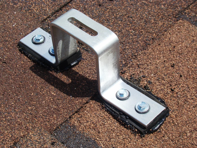

1. Тъй като физически нямахме достъп до гредите през подпокривното пространство, трябваше да измислим начин за закрепване на носещите скоби буквално на сляпо. Близко до ума беше да използваме металотърсач и такъв бе закупен с цел експерименти. Направихме опитна постановка в Габрово и няколко дена си играхме с технологията на търсене на гредите. Освен това пробвахме различни видове скоби и различни начини за тяхното закрепване. Задачата беше много сложна предвид хилядите метални гвоздеи, с които са зачуквани битумните керемиди. Имаше участъци, в които металотърсача беше направо безполезен, защото навсякъде детектираше метал.
2. Проблема със закрепването на скобата беше много сериозен. Дефакто между скобата и металната греда имаше около 2 сантиметра шперплат и още около 5-6 mm битумни керемиди. Няма да описвам всички налудничави идеи, които ни хрумнаха, и голяма част от които пробвахме. Последно се спряхме на самонарезни винтове, но увеличихме бройката до 4 винта на скоба.
3. Другия основен проблем беше как да гарантираме, че през винтовете на скобите няма да прокапе вода. При това трябваше да има гаранции за следващите 50 години. Тука също имаше много идеи и много опити и най-накрая се спряхме на следното решение:
- Битумната керемида се маже със силикон
- Върху него се поставя микропореста гума (използва се за хидроизолация и уплътняване на бетонни фуги)
- Върху гумата се поставя скобата
- Върху нея се завиват болтовете, но под главите им има шайба с гумено уплътнение
- Върху всичко това се нанасят няколко слоя ИЗОМАКС Еласта с армираща тъкан вътре в него. Трябваше да се изолират участъци с размери 40 на 40 около всяка една скоба, но впоследствие инвеститора реши да финансира цялостната хидроизолация на покрива.
Ето как е монтирана първата скоба:

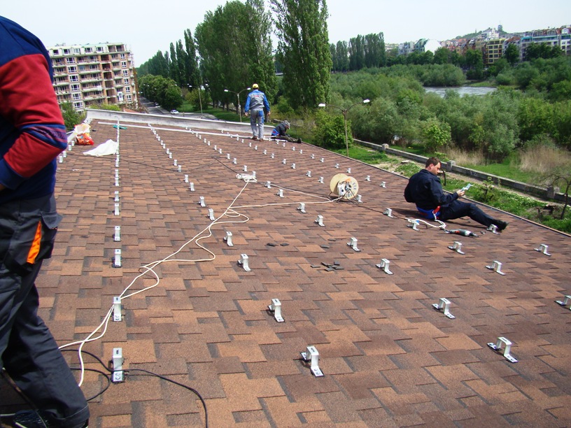

Мнениеот Mateev » 27.05.2009 01:46

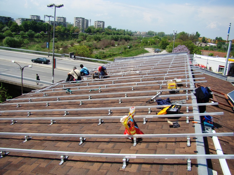

На долната снимка монтажа на скобите е пред приключване. По време на монтажа възникнаха 3 основни проблема:
1. Напречните греди не бяха там, където ги очаквахме. Както и да е. Открихме ги с металотърсача и монтажа започна почти без забавяне.
2. Най-долната напречна греда просто липсваше. Не знам как е бил направен покрива. Металотърсача откри някакъв много слаб сигнал, което говореше, че гредата е там, но е много надълбоко. Опитахме с контролна дупка да проверим на какво разстояние се намира и с ужас установихме, че е на повече от 15 сантиметра. По-надолу ще ви разкажа как решихме този проблем.
3. В някои от отворите самонарезните винтове отказваха да се завиват. Вероятно проблема се състоеше в това, че попадахме на заварки. При това лошите отвори се срещаха достатъчно често - може би един от всеки 5-6. В началото опитахме с груба сила - повреждахме по няколко самонарезни винта, докато най-накрая един от тях пробиеше и се завиеше. Може би сме повредили поне 200-300 винта, защото се наложи да купуваме допълнително, въпреки големия запас, с който бяхме тръгнали. После започнахме да си помагаме предварително със свредла, но те се изтъпяваха на всеки 2-3 отвора. Купихме доста свредла и всичките се изтъпиха. В един момент се бяхме отчаяли. Спасението дойде с покупката на скъпи свредла с жълт връх по 9-10 лева едното. Те държаха повече и с тях успяхме да завием абсолютно всички видии. Равносметката е че повредихме свредла за поне 200-300 лева и загубихме може би 5-6 човекодни допълнителен труд. Дефакто 6 човека в продължение на 2 дена навиха около 500 винта. Тоест около 17 човекоминути на винт (а трябваше да е по-малко от 1 човекоминута).

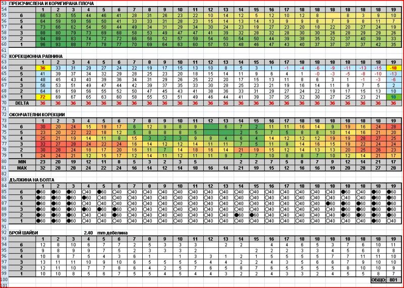

След като монтирахме всички скоби, с помощта на теодолит измерихме кривината на покрива във всяка една точка (скоба). След това по вече изпитаната технология от ЗИТА Русе изчислихме такова разположение на плочата с модули, при което броя на корекционните шайби да е минимален (801 бр.). Покривната плоча се оказа сравнително равна и максималната корекция не надхвърляше 30 мм. По-долу показваме изчисленията на виртуалната равнина, в която в ще бъдат разположени алуминиевите профили.
Тъй като дебелината на една шайба е 2.4 mm, то това означава, че модулите ще се намират в една равнина с максимална грешка на подравняването от +/-1.2mm.

Профилите са вече монтирани. При монтажа не срещнахме никакви трудности, тъй като технологията по подравняването вече е отработвана няколко пъти.

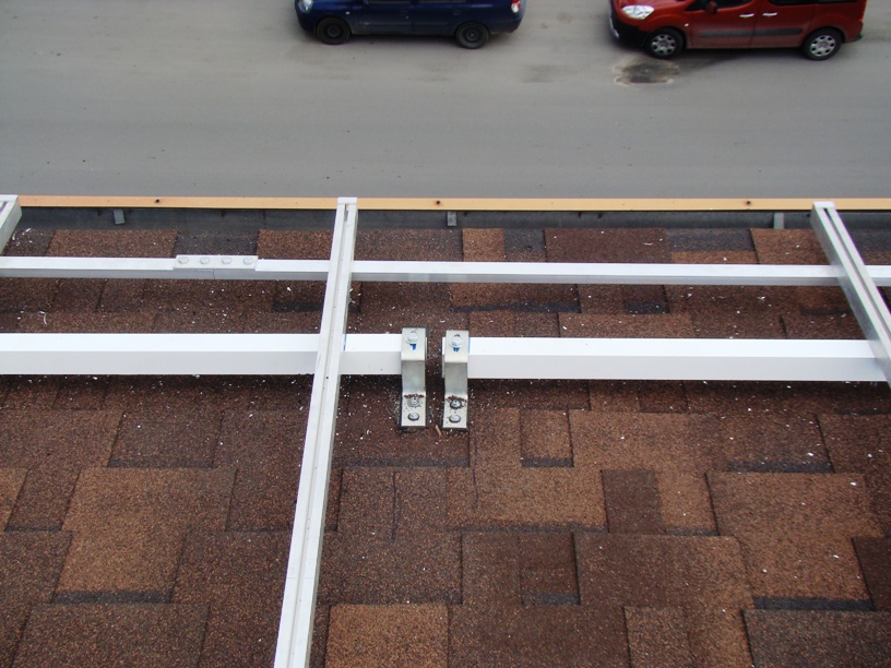

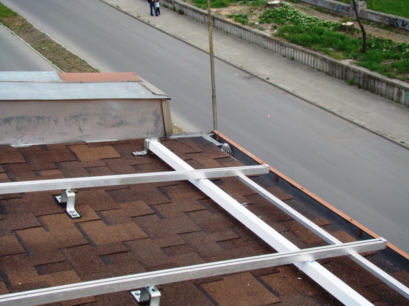

А ето как решихме проблема с липсващата предна напречна греда - ами просто си добавихме наша греда. Използвахме алуминиев квадрат 50х50х4 и го монтирахме под носещите скоби, а самите скоби монтирахме на надлъжните греди.
Втория, по-тънък алуминиев профил отпред, няма носеща способност. Той е монтиран с една единствена цел - осигуряване на надежден електрически контакт между всички носещи профили. Използвали сме алуминиев винкел 40х20х4. Със същия винкел е направен електрически контакт и в задния край на профилите. По този начин сме образували пълен електрически контур с двойно подсигуряване. Всичко това е направено с цел гарантиране на надеждното заземяване на рамките на всички модули, тъй като инверторите са безтрансформаторни.
