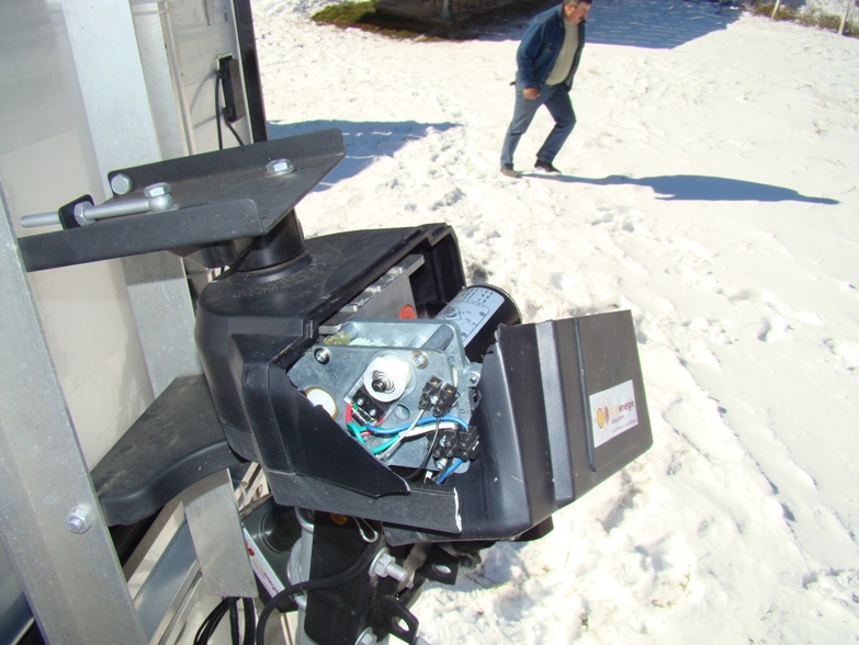

Днес е траурен ден. Единия от позиционерите на PV04 се строши от вятъра. При това не говорим за кой знае каква скорост. Строши се при порив на вятъра със скорост 48 km/h.
НЕВЕРОЯТНО !!! DEGER TRACKER 300EL СЕ СТРОШИ ПРИ 48 km/h !!!
Аз по принцип си знаех, че тракерите на DEGER ENERGIE са боклуци и е въпрос на време да се строшат. Но все пак очаквах това да стане при скорост от поне 80-100 km/h. Още повече, че миналата година имаше буря със 60 km/h и тракерите издържаха. Снощи също имаше доста силен вятър и се притеснявах, но все пак беше по-слаб от предишната буря. И представете си учудването ми, когато на сутринта видях, че тракера е клюмнал. Отивам и какво да видя - жестоко счупване. Буквално отливката на кутията се е разполовила. Връщам се да проверя на МТО станцията какъв вятър е имало. Очаквах някакви огромни стойности. И останах гръмнат, когато видях, че вятъра въобще не е надвишавал 48 km/h.
Толкова по мечтите за тракери. От 2 налични DEGER TRACKER 300EL единия се повреди още на 3-ти ден (строши се мотора), а втория се повреди след една година. И то безвъзвратно.
Добре че поне модулите оцеляха !!!
Сега ще трябва да прекратя процедурата по узаконяването, защото отново ще правя промени по тестовите централи. Явно ще трябва да се отказвам от тракерите и да монтирам модулите някъде другаде. Но това ще промени проектите. Въобще отваря ми се много работа. А ако бях инвеститор в соларна централа с много тракери, сега щях да скубя коси и да роня сълзи. И разбира се да псувам българския доставчик, който ме е излъгал да направя такава централа. :lol: Учудващото е, че DEGER ENERGIE се хвали с тези тракери и има публикувани снимки на централи със стотици тракери от същия модел. Любопитно ми е как досега някой не е набил шефа на фирмата и защо все още тази фирма не е фалирала?
Възниква и още един въпрос. Ако рекламирам тракера, дали ще ми признаят рекламацията? Може би си струва да направя опит, за да проверя каква ще е реакцията на IBC Solar и DEGER ENERGIE. :lol:

Мнениеот Mateev » 24.11.2008 22:47

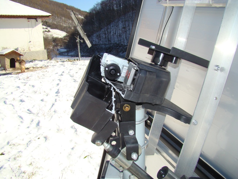

Ето някоя друга снимка:
DEGER TRACKER 300EL IS BROKEN !!!
DEGER TRACKER 300EL IS BIG GARBAGE !!!
Пиша го на английски, за да може Гугъл да го индексира и всички по света да разберат що за стока продава DEGER ENERGIE и IBC Solar.

От какъв материал е тая черупка? Това някаква отливка от алуминиева сплав ли е?
Мнениеот Miro » 25.11.2008 00:20
Май да... или поне долната част. Горната ще да е пластмаса :) .

Мнениеот Mateev » 25.11.2008 13:20
Отливката е от алуминий, а капака - от пластмаса.

Мнениеот Mateev » 29.11.2008 17:52
Няма до повярвате, но днес се счупи и втория DEGER TRACKER 300EL. Още 1000 евро отлетяха в небитието. Сутринта си беше наред. Сега се прибирам от града и гледам - и той клюмнал. Счупването е по малко по-различен начин, но пак отливката се е разполовила. Като направя снимки, ще ви покажа.
Проверих МТО станцията - максималната скорост на вятъра е била точно 60 km/h. Тоест 2.3 пъти по-малка от 140 km/h. Това означава, че тракера се е счупил от сили, 5 пъти по-малки от това, на което е трябвало да издържа.
Вече смело мога да кажа, че собствениците на DEGER ENERGIE са престъпници. Как може да продават стока, която знаят, че няма да издържи и една година. Не може моите тракери да са първите счупени. Да се беше счупил само единия, че да си мисля, че ми е бил лош късмета с дефектна отливка с шупли. Но да се счупи и втория - това вече е закономерност. Тоест отливката не е изчислена правлино. И при това положение всяка една самоуважаваща се фирма трябваше да изтегли продукцията си от пазара и да се извини на клиентите си.
Да видим сега какво ще стане с рекламирането. Вече предявих претенции и в отговор получих два формуляра с десетки въпроси, голяма част от които са от типа "колко волта е захранващото напрежение". :lol: Започва да ми става смешно. Аз им пращам снимки, на които ясно се вижда, че техния тракер е счупен. Какво по-голямо доказателство от това. Имаше и въпроси от типа "какъв е серийния номер на тракера". Та си разменихме няколко писма докато се изясни, че този модел тракери нямат серийни номера. :lol:

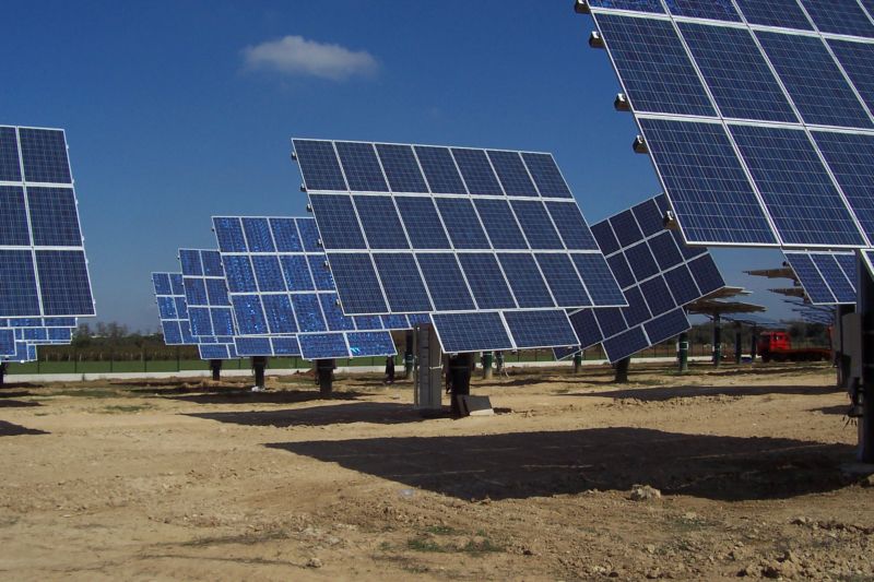

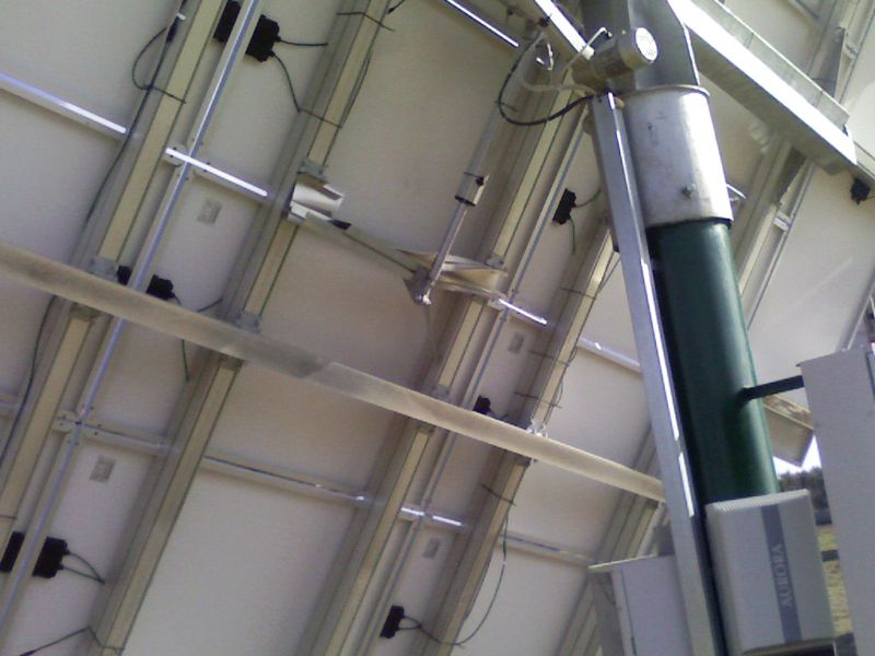

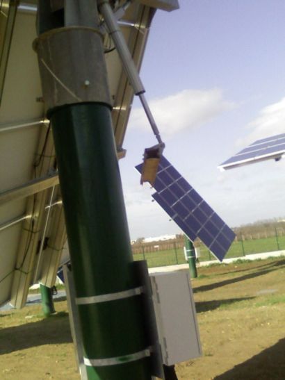

Мнениеот alberobello » 28.12.2008 19:53
Ето строшени "staffeti"- на позиционера Sud/Ovest..
Вятъра е бил само 80 км/ч, главния компютър е завъртял панелите хоризонтално след предупреждението, за силен вятър/въпреки това гредите са строшени!
Същата греда под друг ъгъл
Строшена носеща греда на мотора

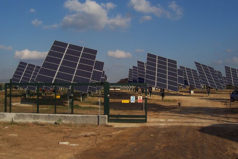

Мястото на строежа е Racale
Мнениеот alberobello » 28.12.2008 20:10
Това се случи в Ракале провинция Лече/Италия
Електростанцията е проект на ENERQOS-ESP.Srl.
Проектна мошност / 1.3 Mw
Стойност на проекта до завършване 3. 034 .000 EU
