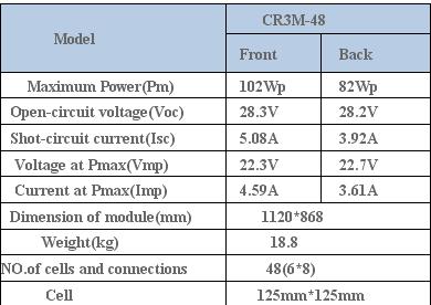

Мнениеот Kavrakov » 02.09.2009 17:11
Виж тези: http://www.chiner.cc/english/content.asp?id=34
Имат TÜV сертификат, истински. Проверил съм го на сайта на TÜV Rheinland Group. Не знам на каква цена дават двулицевите модули, но обикновените монокристални модули в момента са на "неприлично" ниски цени. ;)
Иначе, "хвърчилто" е много чаровно на външен вид.. естествено съм скептичен към толкова сложни конструкции за фотоволтаици. Предполагам, че ще получиш много мнения в които ще трябва да четеш как това няма да стане. Аз ще се въздържа от такова мнение и ти пожелавам успех! :salut:
