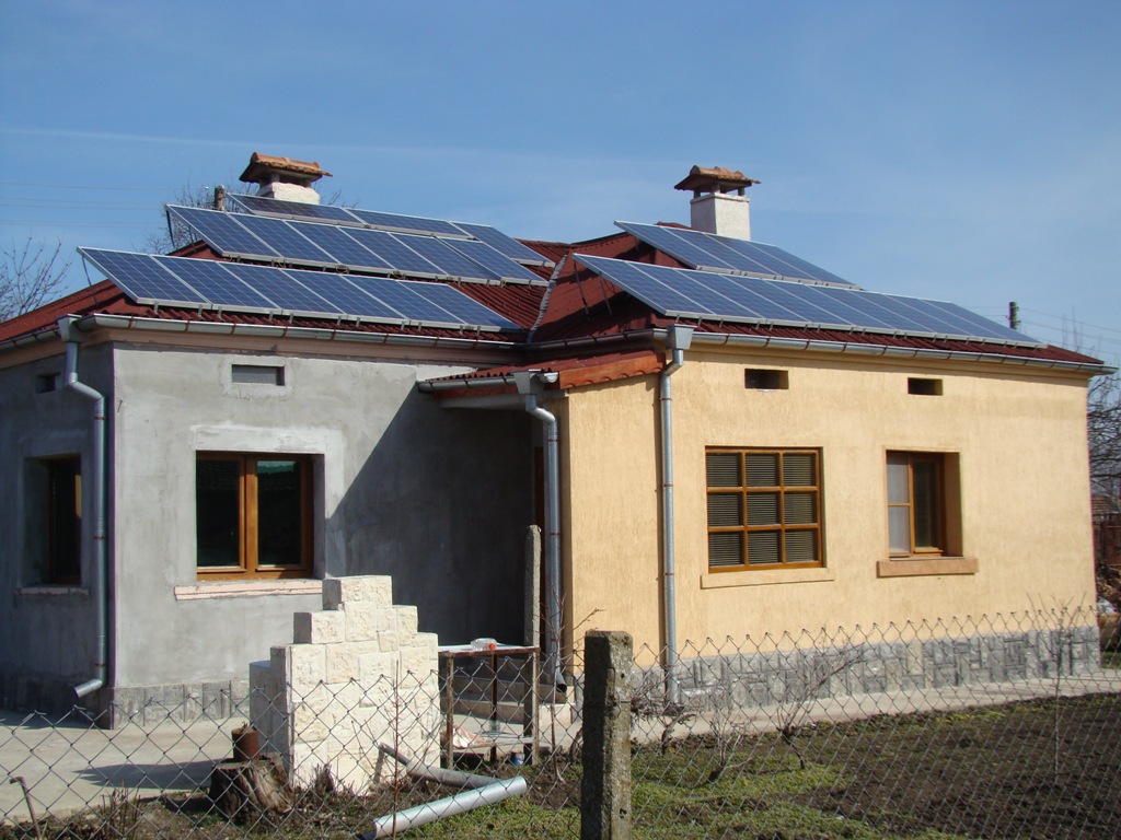

5 kW = 10 MW годишно производство.
Re: 5 kW = 10 MW годишно производство.
Мнениеот Vandal » 06.07.2011 14:07
Gio написа:...ето я централката в с. Сенокос, а другата е в същия тараф, само че с. Соколово и е доста по-голяма и тънкослойна :)
Значи не е на тракер.
И как дава такова производство да се чуди човек.
Да и се радва собственика дълги години. :)
Мнениеот vitorio » 06.07.2011 14:09
ми тя е на къща :) красота другари красота - руски панели с КПД 70%!!! :lol: 8) :sunny:

Vandal, модулите са около 42 парчета, доколкото си спомням - и по 150 Wp да са :) , пак са повече от 5 kWp...
Мнениеот Markov » 06.07.2011 17:01
Като гледам на снимката, ако са 28 панела по 150 Втп и 14 панела по 60 Втп, това прави 5040 Втп за централата.
Все пак има нещо неясно около тази централа.
Ако някой е запознат да даде повече сведения.

Мнениеот Gio » 06.07.2011 17:33
...аз ги видях 42 панела. Изградена е със сериозен кредит и то преди доста време мисля...

Знам я тази централа и знам кой е правил монтажа. Имам и снимки от нея как изглеждаше преди 3 години. Сега като гледам са се появили 14 нови панела, така че това обяснява голямото електропроизводство - централата е с мощност поне 7.5 kWp.
Просто човека е узаконил 5 киловатова централа, за да вземе голямата изкупна цена, а после е увеличил броя на панелите, за да увеличи електропроизводството. До тука нищо лошо - произвежда повече енергия, получава повече пари. Лощото обаче е в това, че увеличението на мощността е незаконно, и че по-голямата мощност води до по-малка тарифа.
Според мене е въпрос на време да бъде хванат и да си плати гявулука, заедно с лихвите.

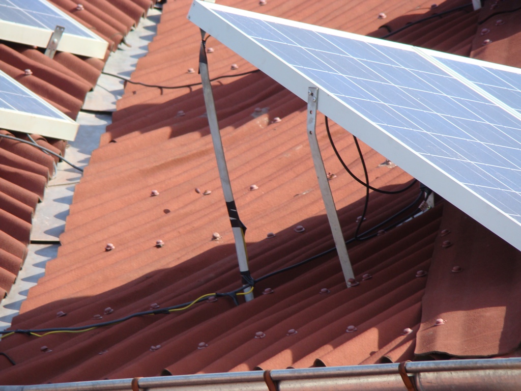

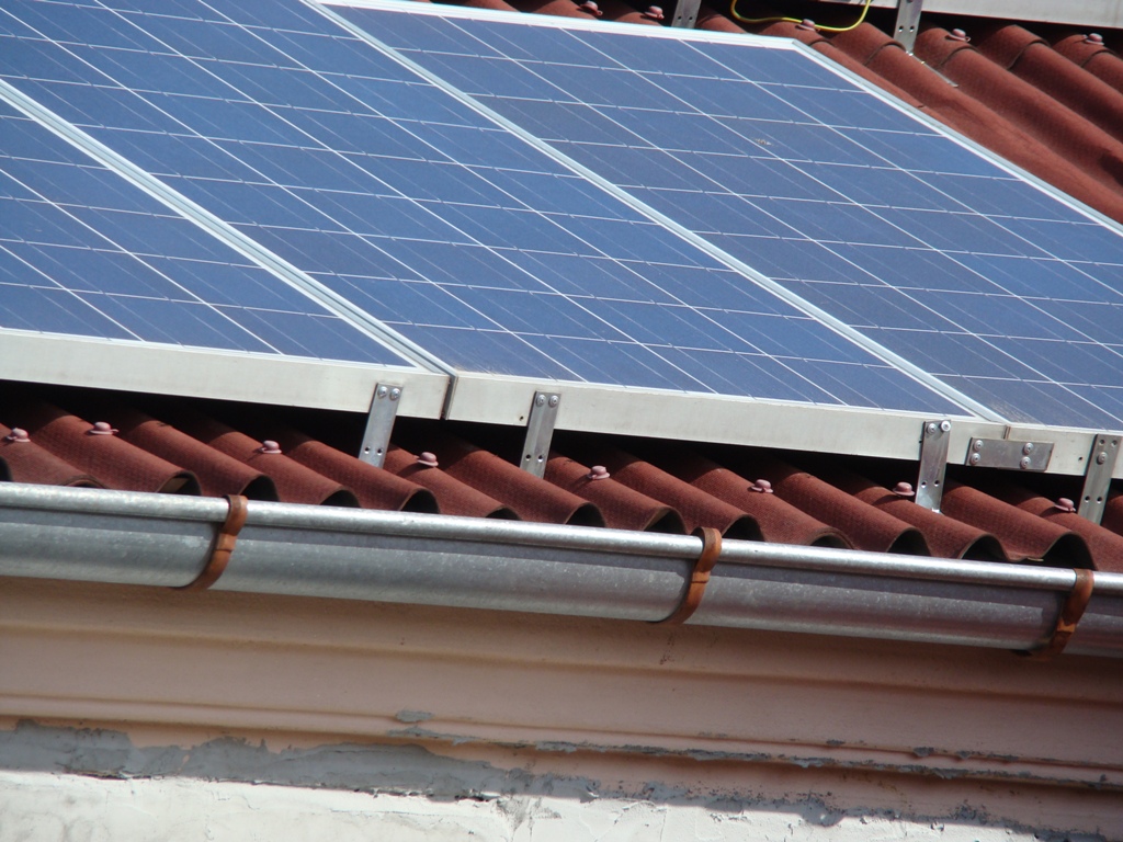

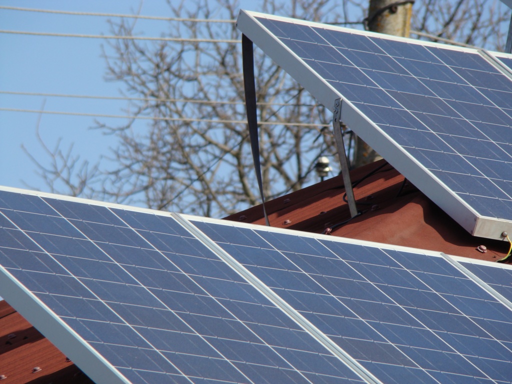

Монтажа е някаква пародия. Няма никакви носещи профили. Модулите са закрепени към покрива посредством поцинковани шини. Единия край на шината е завит с видии някъде под керемидите, а другия край е завит странично за рамката на модула в случайно място. Би трябвало първия по-силен вятър да изскубне модулите или пък първия по-силен сняг да ги намачка към покрива. Въпреки това гледам, че вече 3 години централата работи, но не се знае докога.
Сега ще потърся стари снимки от близо и ще ги публикувам, за да видите каква подигравка е направена с модулите.
Мнениеот Mateev » 02.08.2011 08:09
Ето ги и моите снимки, които са правени през февруари 2008-а година.
